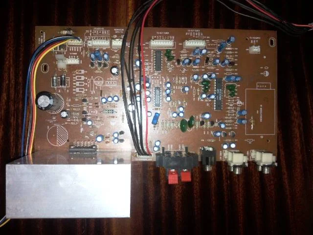

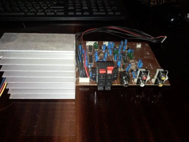

Помогите из этого сделать усилитель, если это возможно
Паштет
24 Сен 2012
37
есть, плата от старого музыкального центра, охота сделать усилитель для компа.

проще простого, подключайтесь к микросхеме УМ которая стоит на радиаторе, он уже готовый делать ни чего не надо
спасибо, большое конечно, но я чайник в этом деле! нельзя ли по подробнее?
или сюда отписать что за МС у вас к радиатору прикручена
маркировка такая.
tda15570
n5d3m4
hsg05232.
обьясните пожалуйста,
что это даёт?

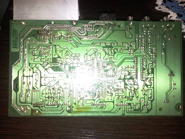

фотки бы покрупнее, та что вид сверху и такую же со стороны дорожек.
прочитать бы надписи у разъемов.
вполне вероятно даже делать ничего существенного не надо будет, просто подключить и вставить в корпус.. )
а коммутировать сигнал как? надо подпаяться к входу микросхемы, скорее всего ещё и на реле отключения питания перемычки поставить, кстати я его на плате не вижу

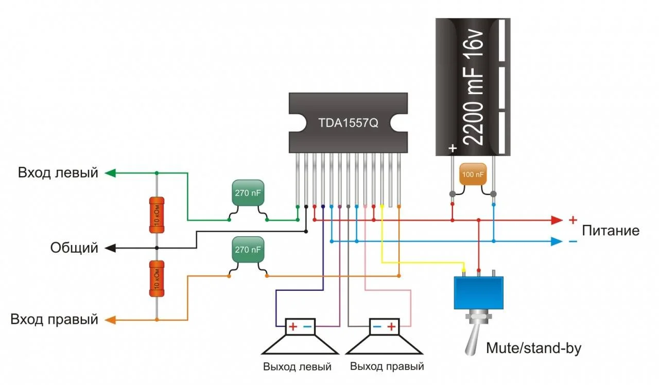

Вот схема этого усилителя
Все остальное это дополнительная обвязка и всякие регулировки. Можно выпаять Нужные детали и собрать просто усилитель - будет компактнее :)

а что там коммутировать? реле по питанию, вообще в центрах ни разу не видел, обычно все кладется в стендбай. нужно подключить только переменный резистор, для регулирования громкости и поставить несколько перемычек.

фотки мелковаты, видно пучок проводов, черных с красным - шел на разъем наушников, его либо поставить обратно, либо перемычки впаять - выход подключится на зажимы. мелкосхема в центре платы (не видно нифига), скорее всего селектор входов.
по названиям микросхем ничего не понятно кроме усилителя мощности, скорее всего написаны не правильно.

тембрблок наверняка на разъёме висел, об этом имелось в виду
