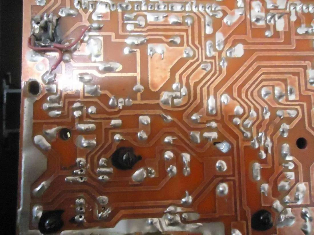

Помогите из Советского магнитофона Соната 216 сделать усилитель. Но так, что бы не нужно было выпаивать детали, а просто соединить, куда вход, выход и питание, обозначьте пожалуйста, Вот фото магнитофона:

А поточнее? Я нашел питаение, выход, а вот вход найти не могу. Нарисуйте пожалуйста, или скажите на какой фотке?
Первая фотка снизу-там разьёмы пятиштырьковые,найди Вход,нажми на Запись и с помощью регулятора уровня записи регулируй звук...
Вкючай так...

steeler1889 скорее в левое гнездо, ибо среднее высокочувствительное.
А куда можно припаять провода (на первых 2-ух фотках видно) входа, выхода и питания на плате? хочу выпилить оттуда усилитель. Подскажите пожалуйста.
