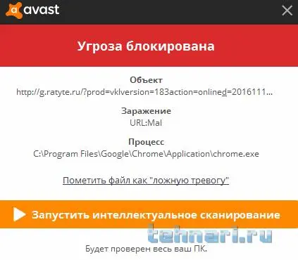

Здравствуйте! У меня в компьютере творится что-то неладное:
- антивирусник очень часто блокирует какие-то вредоносные программы;
- вместо Гугла на мои запросы отвечает go.mail.ru;
- всплывает ужасная реклама;
- работа сильно заторможена;
- и т.д. и т.п.
В общем, постоянно сталкиваюсь с чем-то неприятным.
При сканировании ничего опасного не обнаруживается.
Помогите, пожалуйста, вернуться к нормальному режиму работы.
Прилагаю сохраненный файл образа автозапуска uVS и только что снятый скриншот блокированной угрозы.

выполняем скрипт в uVS
- скопировать содержимое кода в буфер обмена;
- стартуем uVS(start.exe), далее выбираем: текущий пользователь, меню - скрипты - выполнить скрипт из буфера обмена;
- закрываем все браузеры перед выполнением скрипта;
при деинсталляции программ - соглашаемся на деинсталляцию_удаление подтверждаем "да"

перезагрузка, пишем о старых и новых проблемах.
далее,
выполните быстрое сканирование (угроз) в Malwarebytes
Safety, большое спасибо!
Я все выполнила. Только вот после завершения сканирования в MB нечаянно нажала на кнопку удаления обнаруженных 39 объектов.
После этого я запустила еще раз сканирование в МВ и в этот раз никаких объектов обнаружено не было.
После перезапуска ноутбука вместо Гугла появляется granena.ru и сразу перенаправляет на time-to-read.ru.
И еще - когда я в Гугле задаю какой-нибудь поисковый запрос, вместо Гугла мне отвечает go.mail.ru.
И по-прежнему открывается окно с Вулканом.
