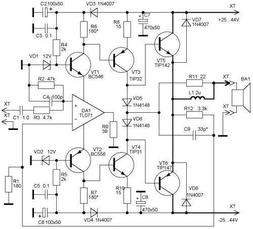

Мне больше нравится усилитель Гумеля из Радио 89 № 1. Это 100% рабочая и качественная схема. На днях его делал под заказ, на импорте. На вход поставил 071, предвыход на TIP 31 и 32, а на выход 5200 и 1943. Питание двуполярное по 40 вольт в плечо. Зашибись, и никакого моста!
кто производитель 071,
Понятия не имею! Скорее всего всё те же, а т.е. Китай. Брал штук 30 на рынке.
пришлось ли ноль выводить, и скоко постоянки на выходе?
Не пришлось. Всё идеально! В первом канале получилось на выходе 2.3 мв, а во втором 1.0 мв. Раньше делал на 544уд2а, так там зашкаливало!
