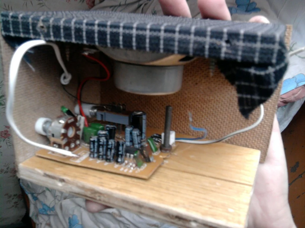

собрал каркас.Усилок на tea2025b.
Подскажите аккум на сколько вольт, и сколько ампер?

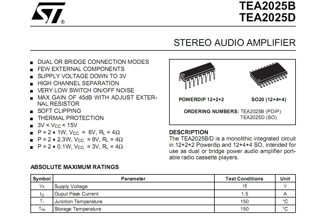

По даташиту это предел. Да и автор от 9 хотел.
Где вы увидели, что 12 вольт это предел, микросхема до 15 вольт сохраняет работоспособность...
Не надо стабилизировать - лишний расход заряда аккумулятора..

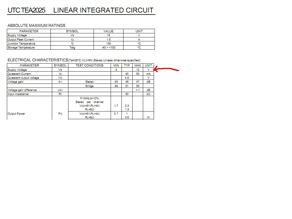

Вот тут увидел:
Вроде написано что 15 это абсолютный max, в другой таблице от 3-12в.
Но если вы пробовали от 12 пусть будет так :)
Не я пробовал, китайцы... Магнитола кытайская была у меня "Atlanta" - с БП выходило 13 Вольт и прямиком на микросхему...
P.S. Главное: Микросхему установить на радиатор!!!
раз до 15в то пойдет. я ищу аккум на 12в 2,2Ач там вылазиют аккумы вес которых 2Кг и с ценой 500-700 рублей. чо они такие дорогие?
golcman, микросхему на радиатор поставить не забудь..
радиатор от К174УН7 есть, но как воткнуть?
Клей теплопроводный АЛсИЛ 5 вроде хороший. Но я бы в плате отверстия сделал и радиатор болтиками притянул к микросхеме
