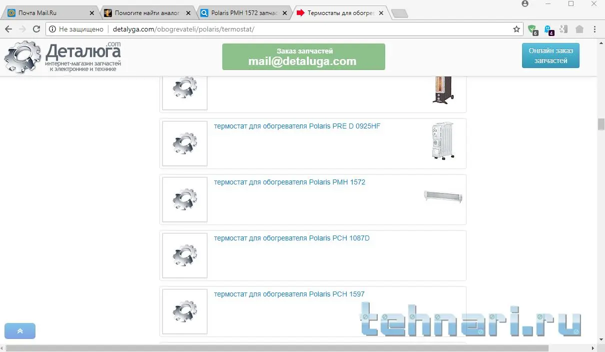

Всем приветы! Помогите, пожалуйста, найти аналог термостата. Маркировка:
сзади у контактов: KSD602,
на металлической части: L095 -10C
контакты горизонтальные, подвижный фланец Сгорели два таких в обогревателе Polaris PMH 1572, хотелось бы заменить и пользоваться прибором дальше. В интернете таких, увы, не нашёл, подобрать аналог самостоятельно не хватает знаний.
Надеюсь, не ошибся веткой форума.
Всем спасибо.
Там, как я понял, нужно слать запрос на почту, ждать ответа. Сложно.
Насчет KSD301 не знаю ничего.
Короче, чтобы не терять времени заказал в магазине имени спешат_на_помощь такие:
KSD-95 95*C 10A (B-1002)
Буду выяснять опытным путём, подходят ли.
Тем не менее, вопрос всё ещё актуален, если кто-то знает точный аналог или где купить именно такие термостаты как в теме - пишите, буду благодарен.
Получил вышеназванные термостаты в кол-ве 10 шт. (мЕньшими партиями не продавали). Однако маркировка термостатов другая, не та, что была на заказываемых - KSD301 250V 10A 95°C.
Заменил два выгоревших термостата - они по краям обогревателя. Попутно выяснил, что центральный уцелевший термостат - KSD602 L100 -10C.
Вот, тестирую починенный термостат - пока вроде бы работает, автоматически включается и выключается при достижении определенной t°.
