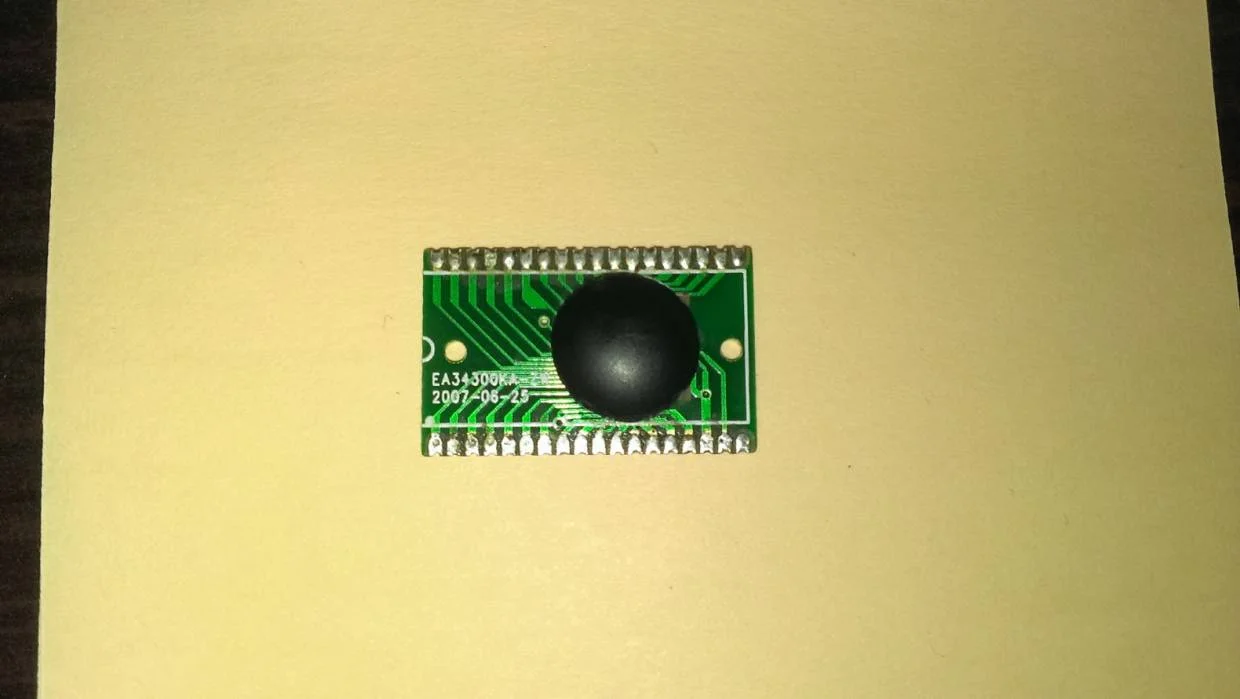

Помогите найти микросхему или аналог
вот есть микруха, она отвечает за информацию на дисплеи. сам аппарат старый. док станция для ipod-a. помогите найти схему чтобы заменить это, так как как эта показывает на дисплее абрудодабру. Аппарат сам в рабочем состоянии. с этой схемой работает первые часов 15 потом начинает вытворять на экране акробатику.

Микросхема без корпуса и маркировки. Изготавливалась под её применение в конкретном устройстве. Такую найти в розничной продаже не реально. Изготовить аналог самостоятельно (МК, ПЛИС) - экономически не выгодно.
Ищите замену всему устройству.
вообще то такие раньше были если не помните. какой еще корпус может быть? эту схему отпаял от основной платы.
такие раньше были. да вот только никто, кроме изготовителя, не знает, что там под этой каплей. так что только замена всего устройства.
И сейчас есть. В дешевых мультиметрах. Компаунд скукожился от усушки или температурной усадки и оторвал выводы от кристалла. Результат упрощённой копеечной технологии.

кр572пв5(ICL7106)Только сейчас её лепят прямо на основную плату, выпиливать её только... tehno004 Или искать старых выпусков мультиметр и от туда её выпаивать.
проще пройтись по всем доступным сервисам, и найти аналогичный девайс, только с другой "проблемой" (например разбитый) и выдрать из него сей драйвер...

А таким мультиметрам еще больше, вам дали подсказку не хотите как хотите.tehno014
Кляксу фрезой смахиваешь, там разводка под её вариант
ICL7106CQH в корпусе 44 PLC. Сравнительная редкость, но под заказ возможно через неделю.
Только её нескромная цена, наведёт сразу на мысль – лучше куплю на эти деньги пару новых мультиметров.
