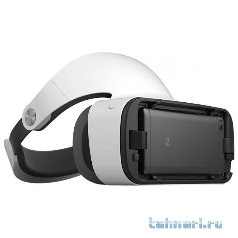

Привет всем!
Я собираю "самопальную" VR гарнитуру. Хочу как можно сильнее приблизится по качеству к гарнитурам превышающим цену за 30k.
За основу беру шлем xiaomi mi vr 2 (фото прилагается), 3-мя контроллерами послужат PS Move (2 в руках, 1 на голове), и тречить всё это дело будут 3-4 камеры PS Eye.
Схема такой сборки далеко не нова и всем уже знакома, однако в таком сете мне не нравится одна деталь - телефон вставляемый в гарнитуру. Для этого есть несколько причин:
1) низкое качество экрана (в моём случае это Iphone SE)
2) Задержка.
Качество картинки при передаче через wi-fi конечно же портится, и играть уже становится не так приятно.
Я подумал, а что если вставить вместо телефона дисплей разрешением приближённым к какому нибудь htc vive (скажем если брать суммарное разрешение от 2 дисплеев Vive), и подключить его как второй монитор по hdmi.
Таким образом я лишусь задержки, но вот проблема - я никак не могу найти дисплей таких размеров с таким разрешением (2160×1200 на 5.7 дюймов).
Помогите пожалуйста разрешить эту дилемму! Конечно же я рассматриваю и альтернативные варианты, поэтому предлагайте! Всем буду очень благодарен)
На али полно дисплеев 5.5" 2k 2560х1440 , в месте с контроллером можно в 5-6 т уложиться...
Только вы не учитывает много нюансов, по моему купить не дорогой WMR шлем будет дешевле, какой нибудь LENOVO Explorer, на пробу 20 т.р. , а если поискать б/у на авито то и за 12-13 т.р.
