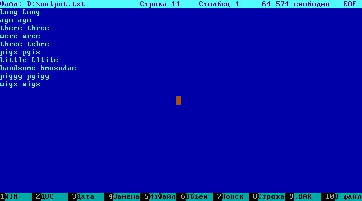

Уважаемая Аксинья!
Во-первых, сразу видно, что есть ошибки. Так, используя случайный выбор, Вы, тем не менее, пропустили инициализацию генератора случайных чисел, т.е. Randomize. Но это полбеды. А вот, скажем, это:
r:=random(2)-(length(s3)-3);
беда большая, потому как Ваше r получится и вовсе отрицательным, а ведь это - индекс строковой переменной! Никуда не годится.
И вообще - что-то Вы там накрутили-навертели в функции, так что, мне, извините, проще оказалось свою программку нарисовать, чем разбираться с Вашими построениями. По-моему, получилось проще, короче и прозрачнее. Единственная оговорка: поскольку реализован случайный механизм перестановок символов, то в коротких словах (четырех- пятибуквенных) порядок может и сохраниться. Если это критично, можно несколько усложнить программу и сделать так, чтобы всегда буквы были переставлены.
    15.1 KB · Просмотры: 48
    17.8 KB · Просмотры: 49
