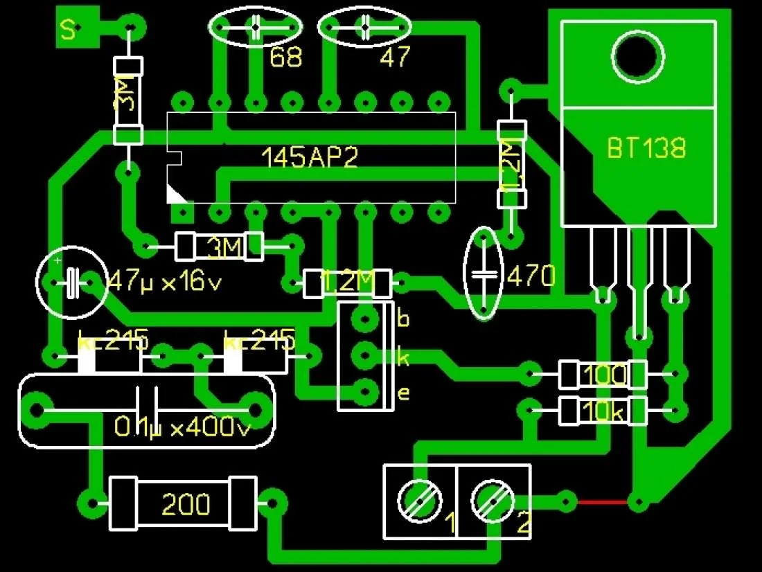

добрый день уважаемые форумчане , помогите наити ошибку в схеме :tehnari_ru_837:сенсорного регулятора для освешешения на микросхеме 145ап2 собирал все по лаерту как в соответствии tehno015, схема должна включать свет от прикосновения повторного выключать а при удержании происходит регулировка света ярче или тусклей. помогите наити ошибку и устранить ее так как уже долгое время с ней бьюсь и не могу понять в чем причина .

Ну для начала все тщательно пропаять не жалея флюса. И паять нужно так что бы ножка была полностью обхвачена припоем.
пролудите все дорожки на плате, может где то треснула фольга на текстолите.
все дорожки пропаял результат тот же , посмотрите на элементы все так ли стоят как надо подозрение на транзистор :tehnari_ru_325:
вы в схеме подключили 2 стабилитрона КС215Ж вместо 1 КД103?
если смотреть на транзистор(на плоскую сторону его) то расположение выводов: К-Б-Э; согласно вашей фотографии эмитер верно припаян, но остальные не видны 2. Сверте их.
при подключении схемы лампа горит постоянно но регулировки не какой не происходит
может ли выити из строя микросхема , говорят что она боится статики tehno004
Отключите сигнал с управляющего электрода тиристора, лампа должна погаснуть. Убедитесь в исправности транзистора (заменой на заведомо исправный). Если не поможет - менять микросхему, другого выхода нет. Ну для перестраховки стоит убедится в исправности каждой детали, это недолго и несложно.
Всё значительно проще...
Эта схема чувствительна к подключению фаза/ноль.
Просто переверните вилку в розетке и будет Вам счастье.
Схема эта рабочая 100% сам вот на днях собрал её, и так поставь диод КД103 у тебя установлено 2 стабилитрона. И если это КС215Ж, то правильно, а вот если 2С215ж то наоборот, у него белая полоса со стороны анода. (проверь тестером) Поставь транзистор КТ315. Желательно резистор 200 Ом установить 2ВТ. И да схема привязана к фазе. И опять же чувствительность сенсора подбирается номиналами. для начала просто попробуй не цеплять к корпусу лампы и т.д. а просто выведи провод. и к нему дотрагивайся.
