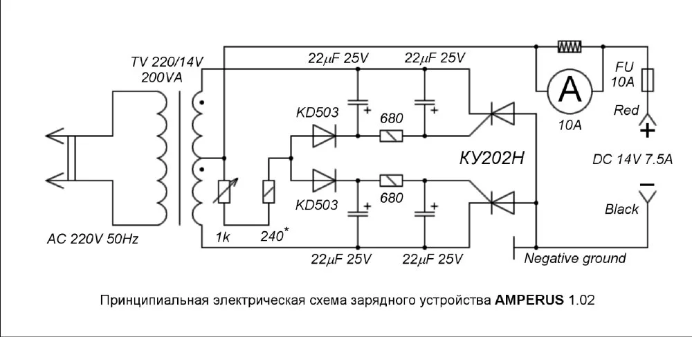

дайте кто нибудь самую простую схему зарядного устройства для автомобильного аккумулятора или просто акамулятора 12в 7а
схема зарядного
вот самая простая схема зарядного
    29.2 KB · Просмотры: 13,378
а етоточно самая простая?
ну да ето точно!ладно буду что то мутить!
