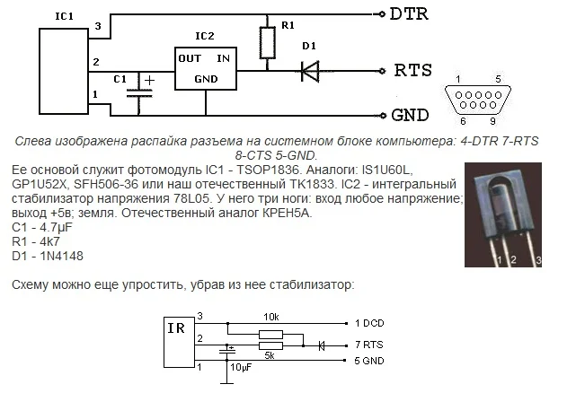

Мне нужно собрать устройство, которое будет ловить лазерный луч (например, от лазерной указки) и издавать звуковой сигнал.Если это возможно, подскажите как это сделать.

Схема для ИК пойдёт?
    31.6 KB · Просмотры: 264

Проблема в том что фотореле реагирует на все источники света.А нужно чтобы только на лазер.

Для того чтобы реагировало только на указку, световой поток указки надо промодулировать, а принимаемый сигнал отфильтровать фильтром настроенным на частоту модуляции и демодулировать. Пример: пульт от телика, в нем так все и реализовано.

Тогда можно схему, список деталей и инструкцию по сборке.

Посмотри пост №4, это приемник. Передатчик указка и генеретор (мультивибратор, что угодно лижбы частота генератора равнялась частоте оптоприемника). Поисчи схемы скачай даташит на TSOP1836 узучи его, выкладывай сюда есле че не так поправим. Можешь поискать "электронный тир" там обычно используется то что тебе надо!
