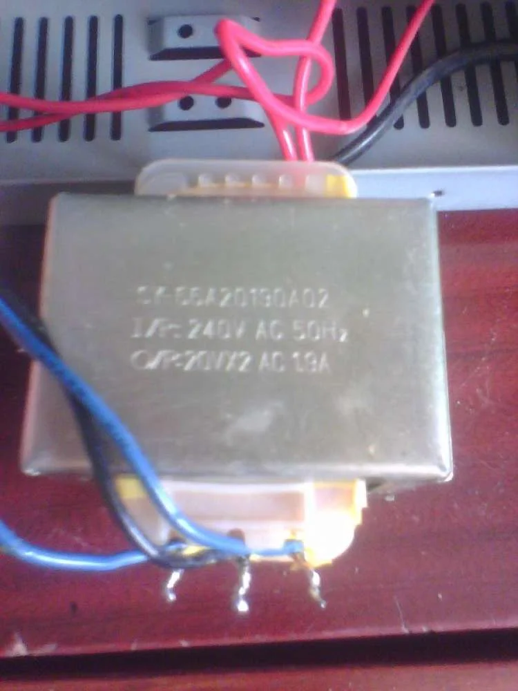

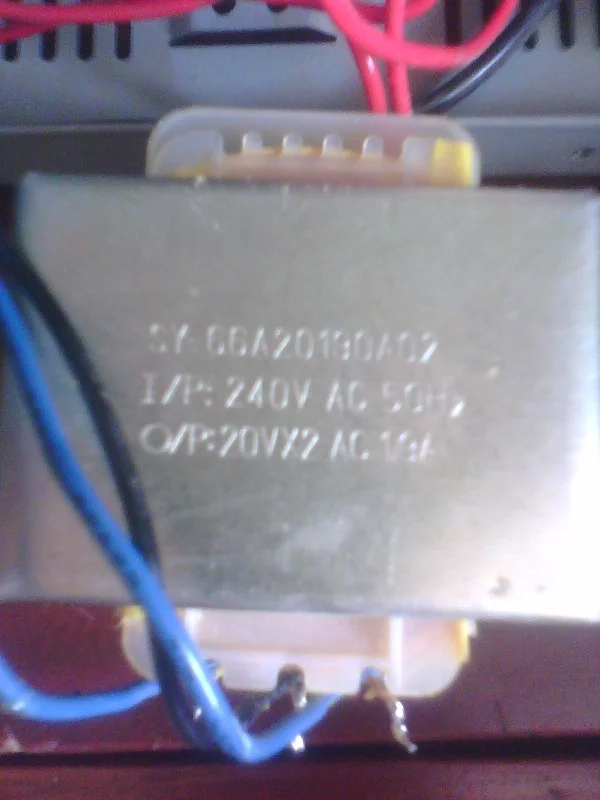

Помогите найти такой же трансформатор или аналогичный ему
Трансформатор от усилителя Microlab PRO 2.
    46.8 KB · Просмотры: 281
    38.9 KB · Просмотры: 198
Подойдёт трансформатор 80...100Вт с двумя вторичными обмотками по 20В и током 2А
Подскажите пожалуйста где можно такой купить?
