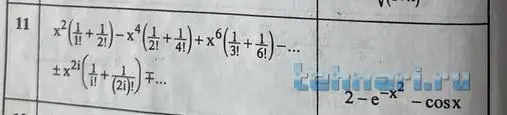

Помогите написать программу на Паскаль
Помогите, пожалуйста! Cоставить алгоритм и программу нахождения суммы ряда с заданной точностью е. Использовать реккурентные соотношения при вычислении очередного члена ряда. Для оценки правильности результата предусмотреть вычисление по контрольной формуле 1/sqrt((1+x)^5) Вычисление суммы заканчивается, елси модуль очередного слагаемого оказывается меньше заданного значения точности (е), причём для этих рядов (при |x|<1) абсолютная величина суммы всех отброшенных членов ряда при этом оказываются меньше е.
    7.1 KB · Просмотры: 46
var x,eps,y,z,S: real;
i:integer;
begin
write ('x='); readln(x);
write ('eps='); readln(eps);
i=2;
z:=x;
S:=z;
repeat
z:=-exp(ln(x)*(2*i))*((1/i!)+(1/((2i)!))
S:S+z;
i:=i+1
until (abs(z)> eps);
writeln('S=',S);
y:=2-(exp(ln(e)*(exp(ln(-x)*2))))-cos(x);
writeln('Y=',y);
end.
моя формула
Да... плохи Ваши дела! Мало того, что Вы в Паскале слабоваты, но и математику знаете так... вот именно! Все эти бессмысленные экспоненты от логарифмов, а уж перл типа "ln(e)" и вовсе ни в какие ворота (к Вашему сведению, это ТОЖДЕСТВЕННАЯ ЕДИНИЦА по определению). Прочтите, что ли, вот это моё стародавнее эссе. А что до Паскаля, так он, такой-сякой, ни малейшего представления о факториалах не имеет, так что факториалы извольте программировать сами. Ручками. Равно как и постоянную Эйлера (число e), уж если Вы хотите, за каким-то лешим, её вводить в программу, нужно тоже задавать вручную. Впрочем, повторю, здесь она и нафиг не нужна.
Ну ладно, вот Вам программа, отлаженная и оттестированная. Уж и не знаю, сколь Вам это поможет.

P.S. А смысла вот этой сентенции:
извините, не улавливаю.
