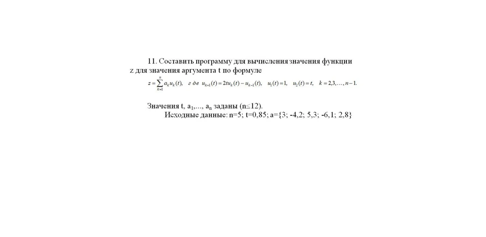

Помогите написать программу
Rustam2503
12 Мар 2014
7
Помогите написать программу на языке паскаля
    21.2 KB · Просмотры: 244
вроде не ошибся))
