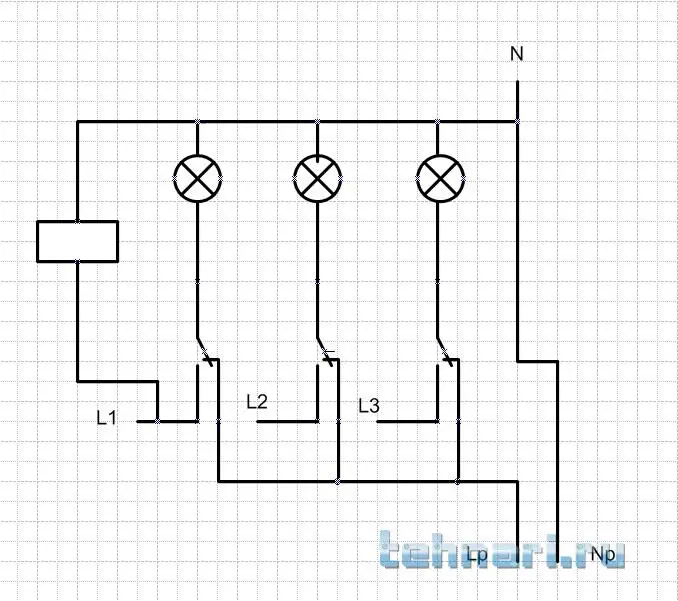

Помогите нарисовать схему
Получила задание нарисовать функциональную схему:star2:. Тех.задание:В помещении две группы однофазных потребителей: основные, дополнительные. Основное питания от подстанции трехфазное (L1, L2, L3, N), резервное питание однофазное (Lр, Nр) от газового генератора.При питании от основного источника питания все потребители основные и дополнительные распределены равномерно по трем фазам. При работе от резервного источника питания необходимо основное оборудование переключить на резервное, а дополнительное отключить.
помогите пожалуйста!!!!!!!
Как-то так:
Нужно использовать комбинированное реле. В реле одна группа контактов на переключение между основным (нормальнозамкнутая группа) и резервным (нормальноразомкнутая группа) питанием, вторая группа на отключение дополнительного питания (нормальнозамкнутая группа). Катушку реле включить в схему основного питания.
Вот примерно так исчезает фаза L1 включается резервное питание,
тут только принцип, дополнительное оборудование, не рисовал,
оно просто не подключается, только к основному питанию.
Только я бы запитал обмотку реле от резервного питания, дабы она не была под током большую часть времени.
не катит, тогда контроля не будет
Какого контроля? Запустился резервный генератор - сработало реле, перекинуло нагрузку на него. Остановился генератор - реле отпустило, нагрузка вернулась на основную линию...
Собственн, то же самое, что было предложено выше, только с той разницей, что большую часть времени обмотка реле не находится под током.
ну если у генератора есть свой контроль, то согласен
Дык в любом случае должен быть, независимо от рассматриваемых способов включения обмотки реле :)
Дык я исходил из того что это не обязательно генератор,
пропало напряжение в основной линии включилась дополнительная.
