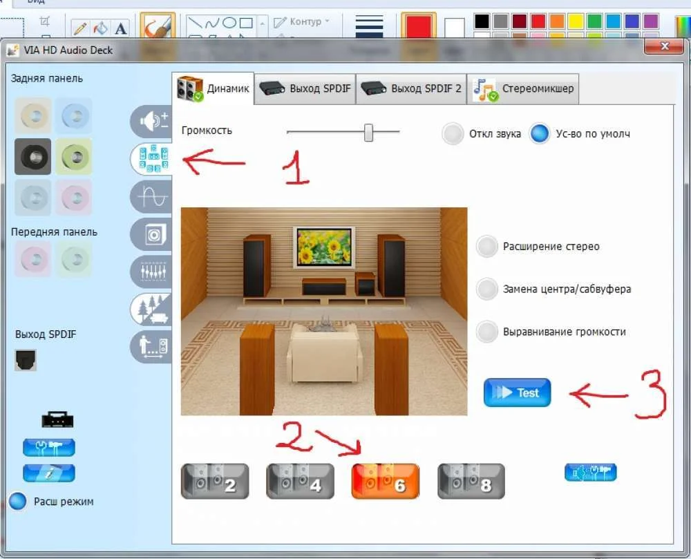

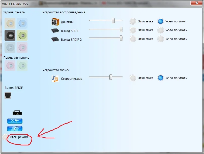

нашел где включается. слева внизу незаметная кнопка расширенный режим. там разберешься

Не все так просто

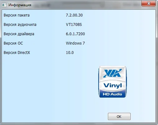

Я бы заметил. Если ты помнишь, то я писал что у меня этой кнопки нет( как не странно, но факт, ее то и пытаюсь найти). И версия драйвера другая (6.0.1.930) для 64 битной версии. И интерфейс совсем другой, англоязычный. Спасибо за внимание, но это не выход. Увы, картинки выкладывать не получается.
Ура, получилось
Премного благодарен! Остается только удивляться, что изготовитель укомплектовал маму урезанными дровами
