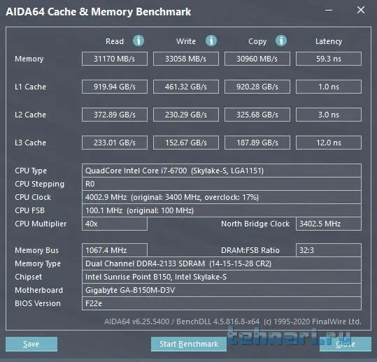

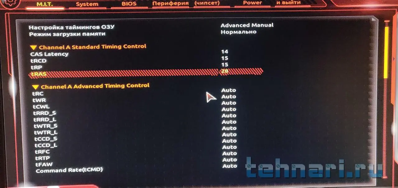

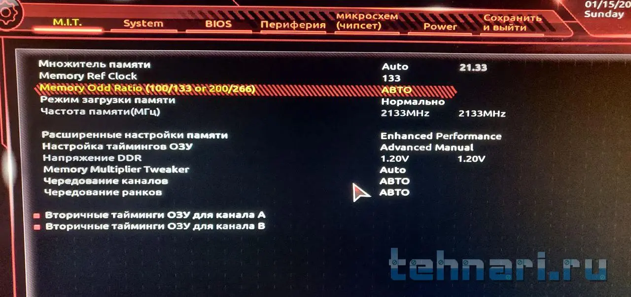

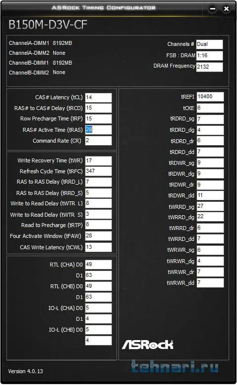

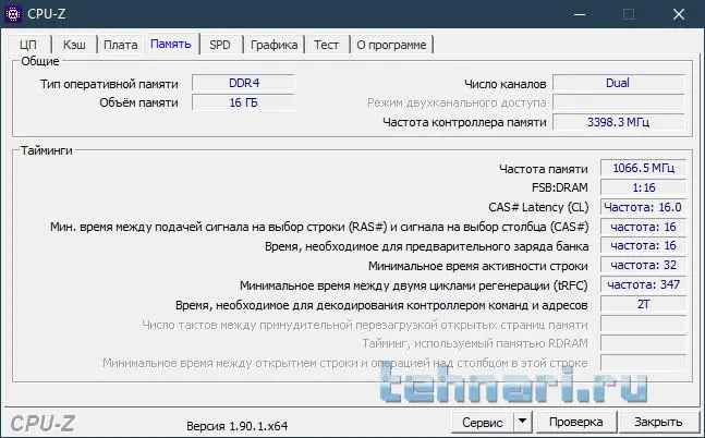

До этого стояли две по 4г самсунг тайминги занизил до 12, купил новые двух ранговые но родные тайминги не оч 18-18-18-44 смог занизить до 16-16-16-32 нише не занижает в биусе ставлю одно а ASRock Timing Configurator и CPU-Z аида показывает 16-16-16-32 а я ставил 15-15-15-30 и 14-15-15-28. при этом все ок не понимаю почему не ставиться мать Gigabyte GA-B150M-D3V еше не понимаю пока как настроить tRFC сейчас 347, и как выставлять последний тайминг сложить исходя из двух последних или умножить на 2 первый tcl научите как правильно выставлять\занижать тайминги.

Обесточил комп включил все ок, но вопрос правильной настройке в силе втч и вторичке
