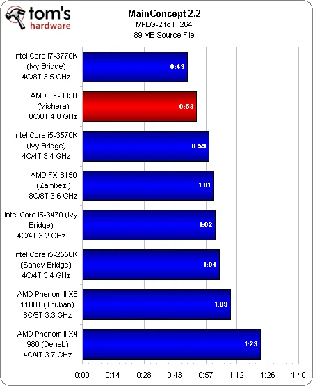

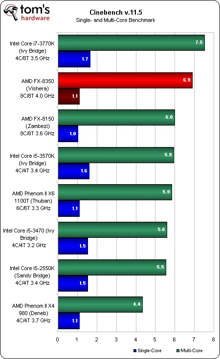

Нужен для перекодировки видео, программных расчетов, вычислений.Играми особо не увлекаюсь, разгоном тоже.
Работать будет. Но может есть смысл присмотреться на базе FX-8350 , цена такая же ,но для этих задач он будет поинтереснее
Да как то больше к intel склоняюсь. По сравнению с ними AMD выглядит как печка, а судя по обзорам производительность у этих ЦП практически одинакова. Напишите несколько аргументов в пользу АМД, может я чего-то не знаю...Собственно поэтому и написал на форум ....

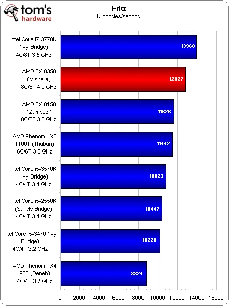

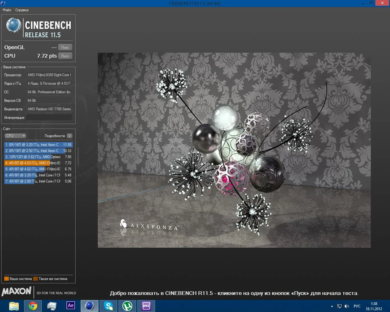

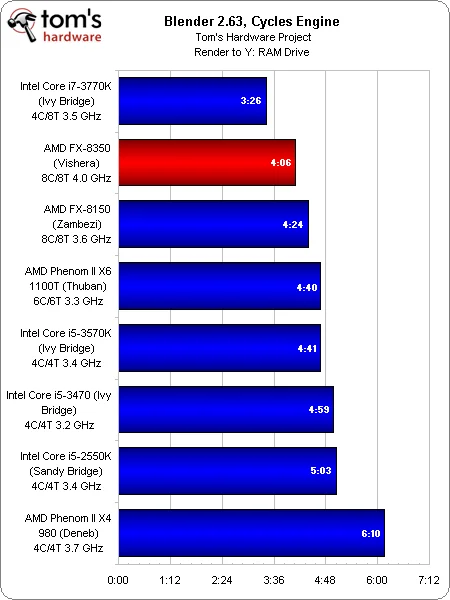

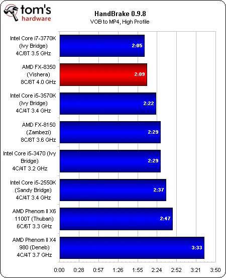

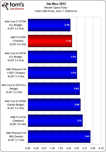

Интел конечно холоднее будет, зато зимой вас АМД согреет. Выложу несколько скринов что бы не писать , а так же реальный скрин FX- 8350 в рендеринге Cinebench11.5 - с 6,9 баллов подпрыгнуло выше 7,7 , правда признаюсь подразогнанный и как следствие быстрее i7 в некоторых приложениях и стоимостью в 2 раза дешевле))
