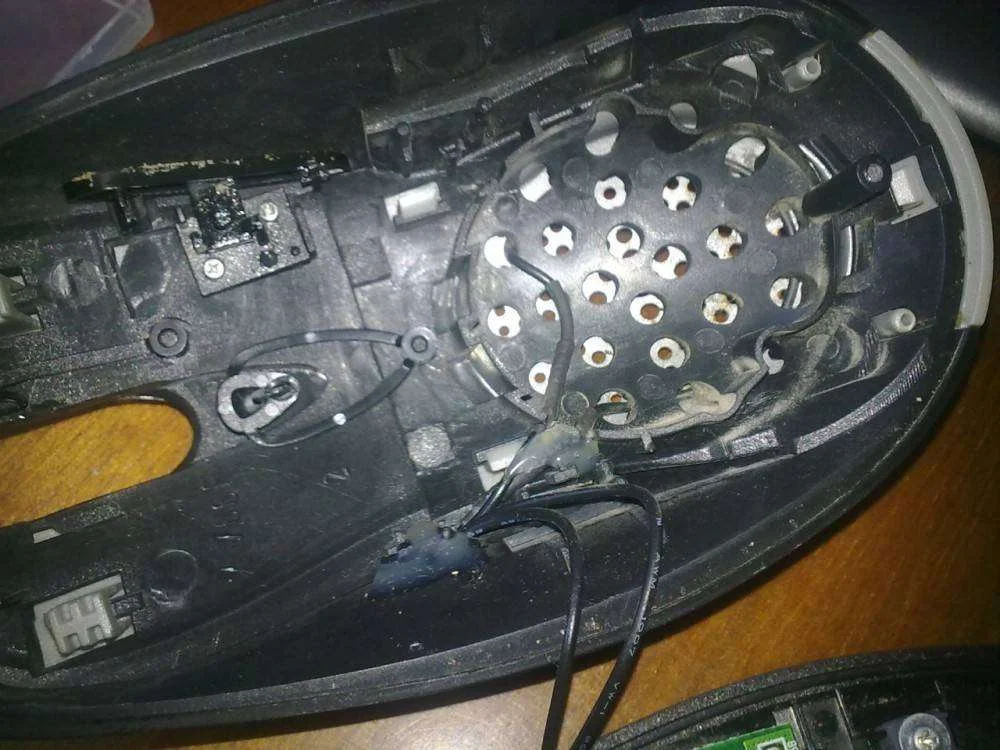

Так, теперь собственно к вопросу. У меня имеется старая мышка, рабочая,но внешне весьма не презентабельная. Я уже купил новую, но всё равно,не пропадать же добру,да и на поприще моддинга хочется себя попробовать) проблема в том,что я мало что знаю,да и инструментов у меня никаких нет,по этому хотелось бы узнать подробно что мне понадобится, ну и советы по исполнению) Для начала напишу что я имею и что я хочу получить=)

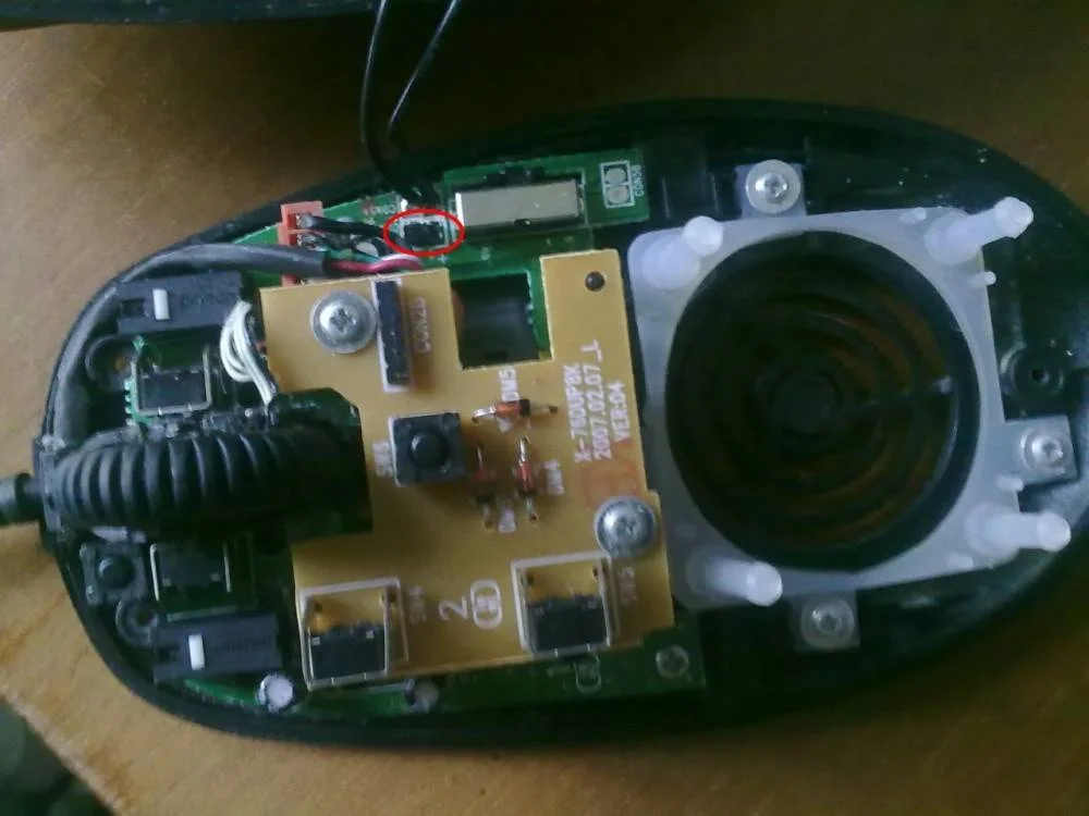

Имеется вот такая мышь, эта "сетка",если её можно так назвать выполнена из металла, она начала ржаветь,собственно из-за этого мыша и отправилась в запас,ну и ещё у неё накрылся вентилятор.
Вентилятор питался вот от этих контактов:
ещё зачем-то на верхнюю часть мышки, уходили два провода, их видно на прошлом фото и фот ещё:
Ещё на "пузе" мышки есть переключатель по которому включался вентилятор.
И так, задумка такая: удалить коррозию с металлической части мышки, это видимо делается наждачкой, удалить краску с пластиковой части мышки, чем лучше не знаю,посоветуйте пожалуйста(наждачкой или ацетоном, или ещё чем). Потом вставить подсветку на место вентилятора, я так понимаю диоды, как это делается я тоже не знаю, да и что для этого нужно тоже( Ну и покрасить мышь,само собой разумеется, каким материалом пользоваться тоже посоветуйте пожалуйста. Простите, если что-то не так, моя первая тема,да и вообще только начало,нуб, так сказать=) Помогите люди добрые, заранее спасибо всем участникам, жду ваших советов)

+ я не советовал бы ацетоном на пластике что то делать .... ( скорее ошкурить мелкой наждачной бумагой(как надо очистить), дальше делать основной слой краски и последующий )

Ржавчину можно легко удалить WD-40.
После, берется наждачная бумага "нулевочка". не много воды и времени, часа полтора. Что бы опять её не съело коррозией, грунтуем и оставляем высыхать.
Выбор краски велик - от автомобильной, до нитры. Можно, с лаком.
Начни пока с этого. По ходу дела выкладывай вопросы - разберемся! :)

А кто-нибудь знает зачем этот провод,который виден на 2 и 3 фото?:) Никак не пойму:)
