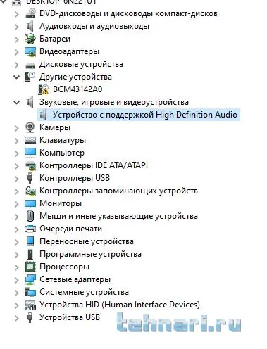

Всем привет.
Помогите найти и обновить аудио драйвер, после установки винды, вин 10 я так понимаю установила драйвер автоматически из своей базы и драйвер этот просто базовый. Хотелось бы найти нормальный драйвер и установить, к примеру в играх замечаю что звук подлагивает.
Какая звуковая карта установлена я не знаю, по этому и прошу помощи как подобрать и где найти драйвер, и как понять что за карта стоит у меня.
  • Ноутбук ASUS X750N
  • Звуковая карта сейчас в диспетчере устройств определяется как: Устройство с поддержкой High Definition Audio
    36.7 KB · Просмотры: 34
Правой клавишей нажать на этом устройстве, выбрать свойства. Далее найти вкладку с выпадающим меню, там найти ID оборудования. Всё это скопировать и вбить в поисковик. К запросу можно добавить слово driver, но обычно, и этого не нужно.
