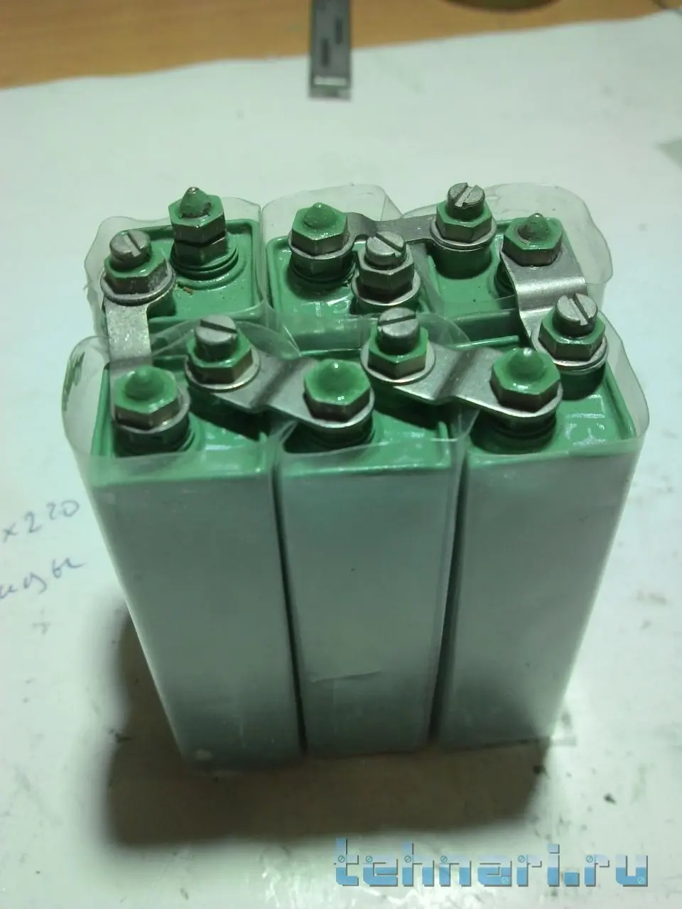

Вот такие банки от ракет/пароходов мне достались в наследство. Есть подозрение, что NiCd. Требуется либо опознать, либо определиться как его заряжать-разряжать. Боюсь жахнет, если что тне так начну заряжать
    39.5 KB · Просмотры: 131
На этих аккумуляторах сбоку д.б. выдавлена их марка.
Очень похожи на батарею от милицейской радиостанции.
Видать с очень секретной фигни снято было. Вернее не снято, они в упаковке. Никаких маркировок кроме цифр 566. Все же полагаю никель-кадмий 1ач
От рации были именно такие.
Если не изменяет память, подобные АКБ стояли в радейках Р-350/354/394. Воспоминания еще с армейских времён, по моему именно такие банки связисты на зарядку таскали у нас.
А они случаем не свинцово-кислотные, уж больно похожи. Ну или щелочные?
это никель-кадмиевые 10в\а рабочая температура от -40 до +40 одна банка 1,2в
их 6 штук умножаем получаем зарядное напряжение 8в при зарядки пробки
вывернуть зарядили сразу ввернуть напряжение от размера банки не зависит
хоть метровая все ровно 1,2в электролит NAOH \каустик\ плотность также как у
кислотных в контакт с металлом не входят
