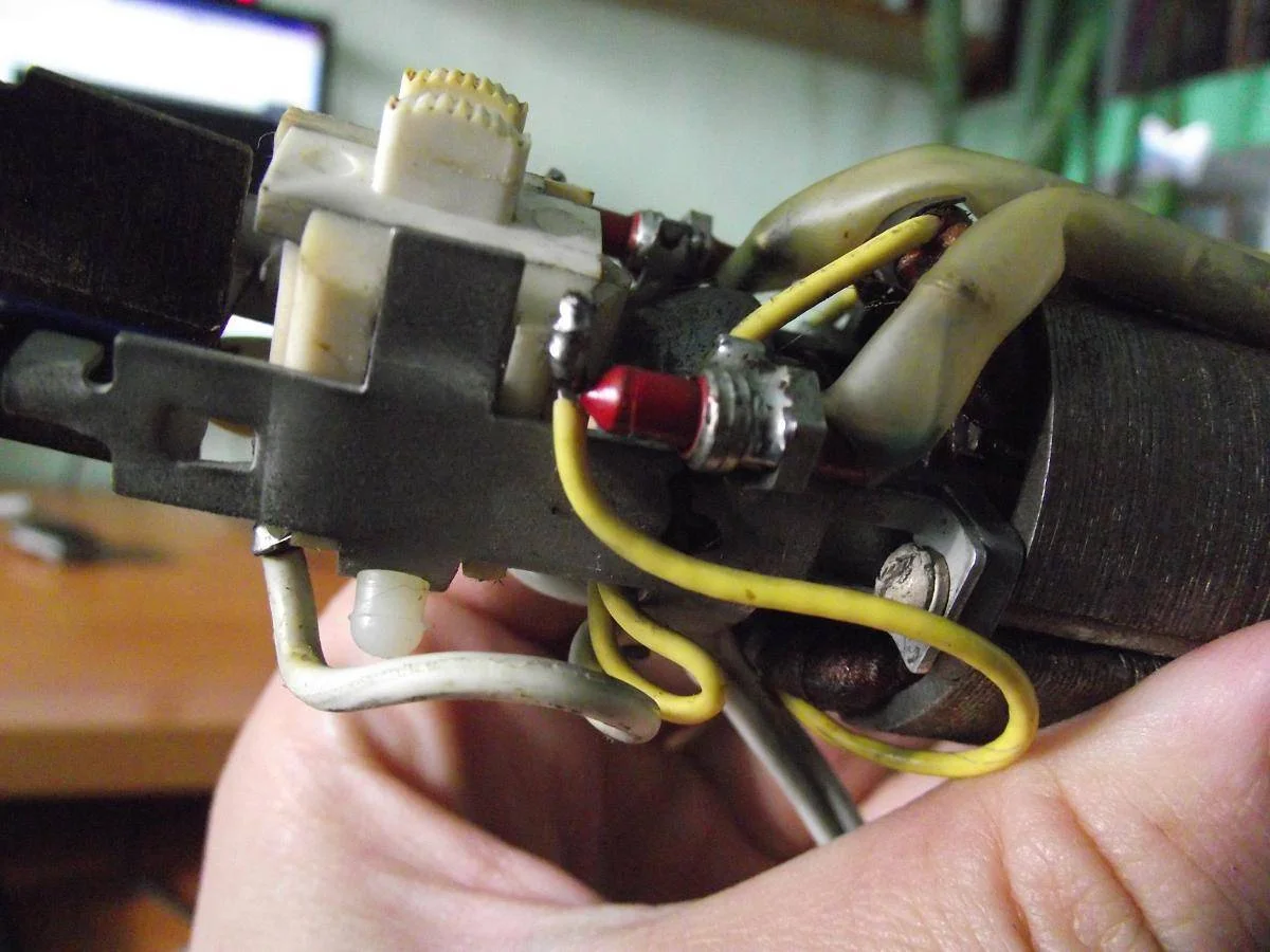

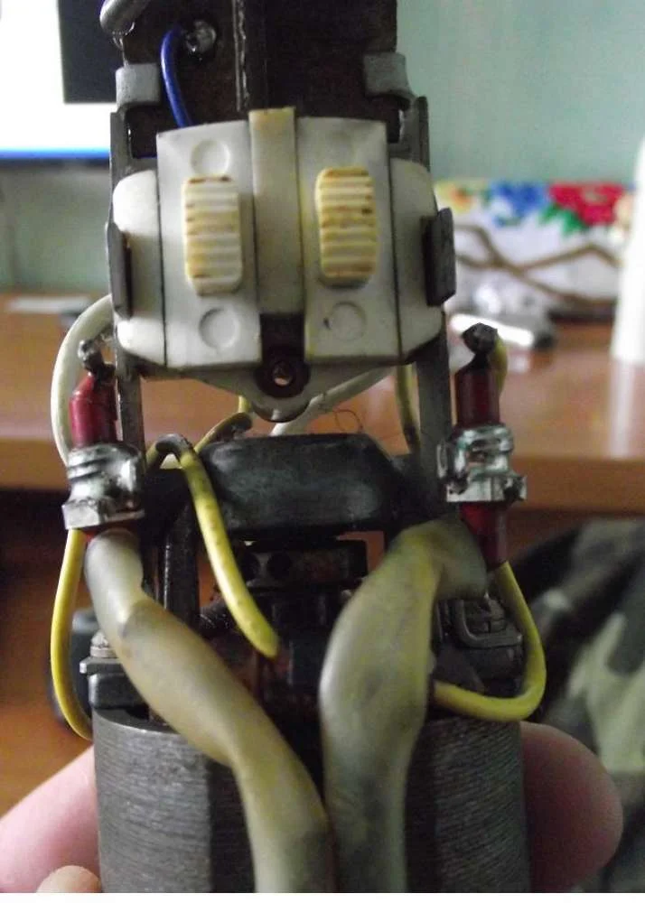

Вот раскопал древний фен Русалка 2
Как-то слабо греет. Разобрал и нашел скол одной детали.
Вторая такая же - целая. Контакты идут с обмотки мотора на щетки.
Надпись
0384
Н70
6800
на фото - красного цвета
    99.7 KB · Просмотры: 344
    52.6 KB · Просмотры: 286
Это конденсатор.
Спасибо! А более детально можно? Что это за кондеры?
Для чего они? Для ограничения или для подавления помех колектора?
Только для подавления помех.
Спасибо, тоже уже отрыл эту инфу :)
На фото высокочастотные "проходные" конденсаторы. Резьба на них предназначена для завинчивания в отверстия корпуса и перегородок-экранов ВЧ устройств. Обозначение 6800 - это видимо 6800 пФ. Для фена подойдут любые типы керамических кондеров, подходящие по напряжению.
