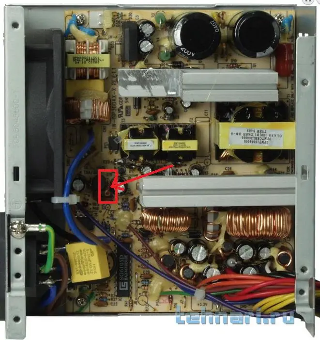

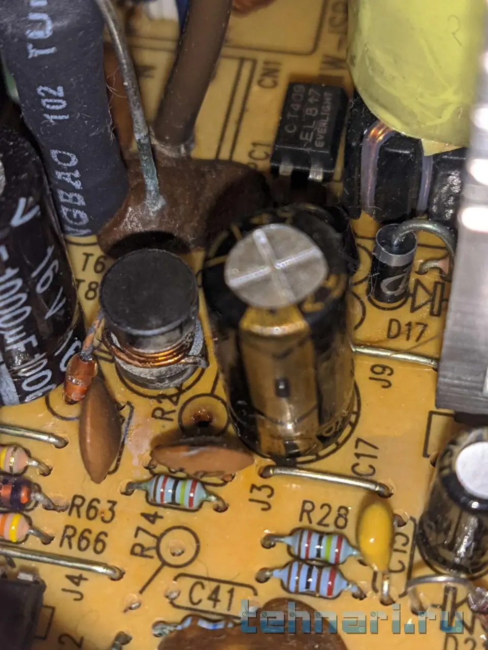

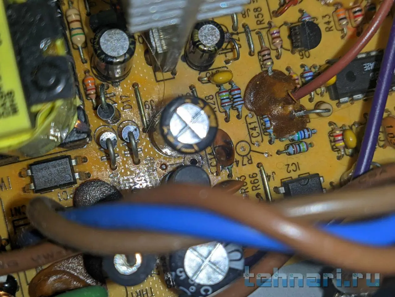

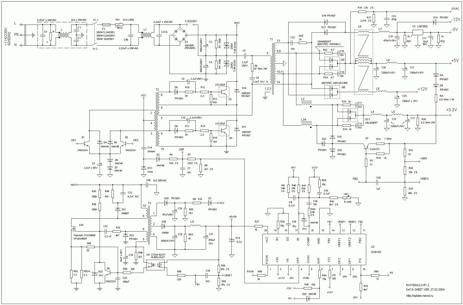

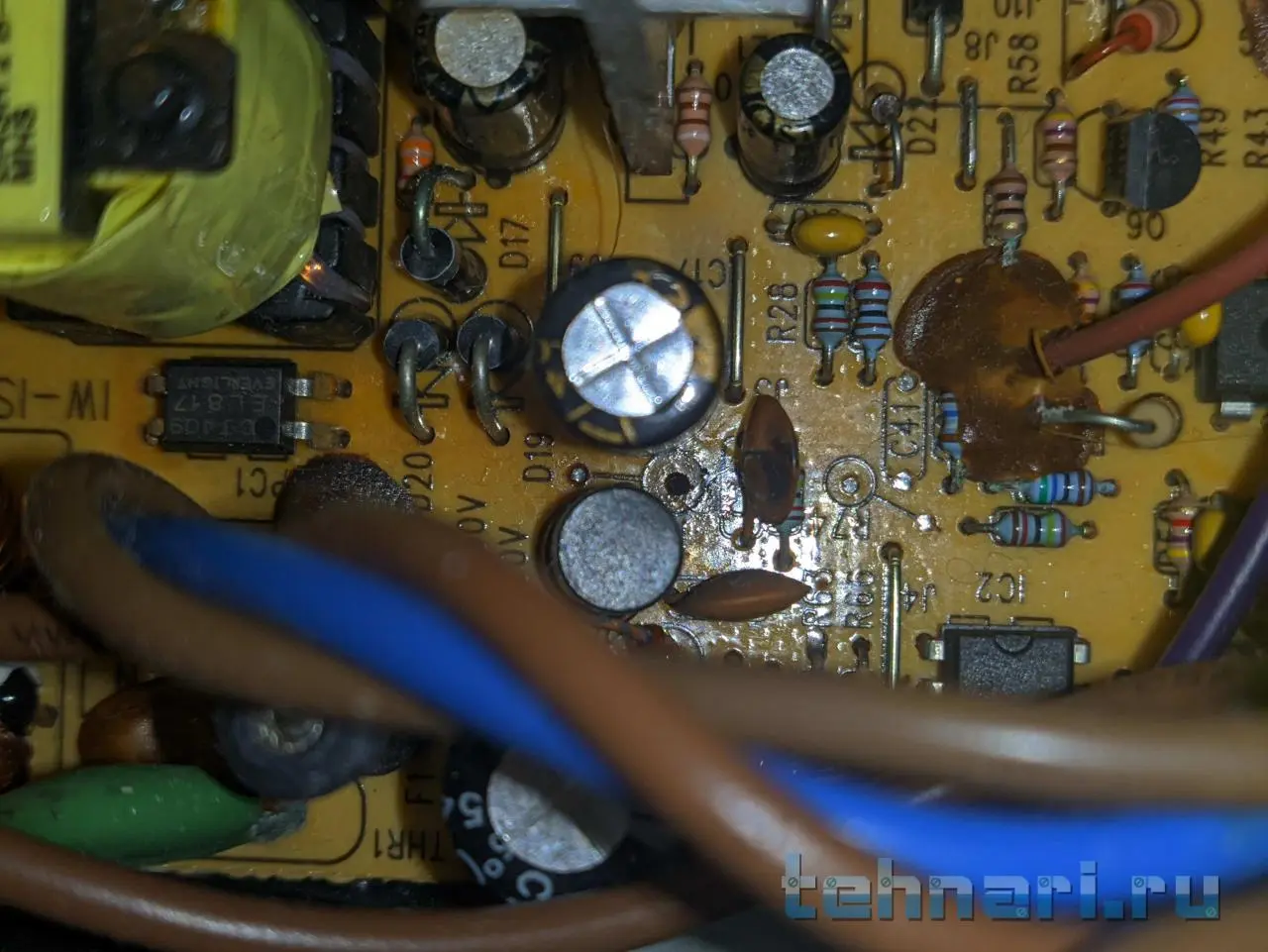

Всем привет помогите пожалуйста опознать (номинал) сгоревшего резистора power man iw-isp300a2-2

Это не резистор , с такими знаниями лучше в сервис ...

У Вас что не работает , дежурка ?
я не стал включать блок в таком состояние , у меня есть блок power master не реагирует на включените дежурка есть 5v на сером проводе (включение) 4v? невключаться не через тестор с нагрузкой так и закавычивание контакта включения
С лампочкой минимум на 450 Ватт....а лучше больше чего бы не включить???
Лампочка своим светом все покажет еслив не того как надо))
На сером проводе PowerGod!!
Там много вариантов...если блок современный с APFC там на PG своя история. Там PG In и PG Out есть на супервизоре. Если блок устаревший на какой нибудь TL494 там совсем другая история с PG.
Не путать с зеленым на включение!!

Да. На первых фото в красном кружочке - конденсатор С14
