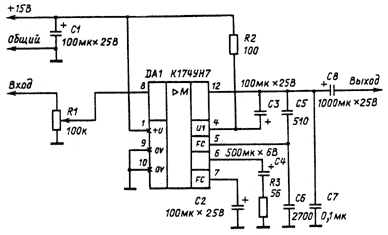

Всем доброго времени суток! Появилась у меня эта часть неизвестно какого агрегата и стал вопрос "что и куда".
Предварительно предполагаю, что это УНЧ некой магнитолы.
Вопрос знатокам, откуда была взята эта плата и какая распиновка выходов на ней?
Заранее благодарен за вразумительные ответы и дельные советы:tehnari_ru_203:.
скажи что написано на микрухе.........,я предпологаю что это к157уд1-опереционый усилитель))
это стерео усилитель на двух к174ун7 выходная мощность примерно 2x5 вт.точно что куда подключать не скажу, но вот схема, думаю по ней определите

Это к174ун7.
Илья у к157уд1 нет металических лепестков для радиатора
уверен???
есть я их 4штуки выпоял........
а ну да посмотрел, все таки есть, но одно отличие, у к157уд1 8 ножек, а у ун7 12
Парни, спасибо за помощь!
смотри на второй станице все расписано куда че и как подключить а на первой нумерация ног на фотке) один в один плата) http://www.tehnari.ru/f114/t59263/

Это к174ун7 точно! У 157 нет отводов для радиатора!!!!!!
У меня такой же стерео унч :)
УНЧ из мага МАЯК 1-х выусков.(231-233)
