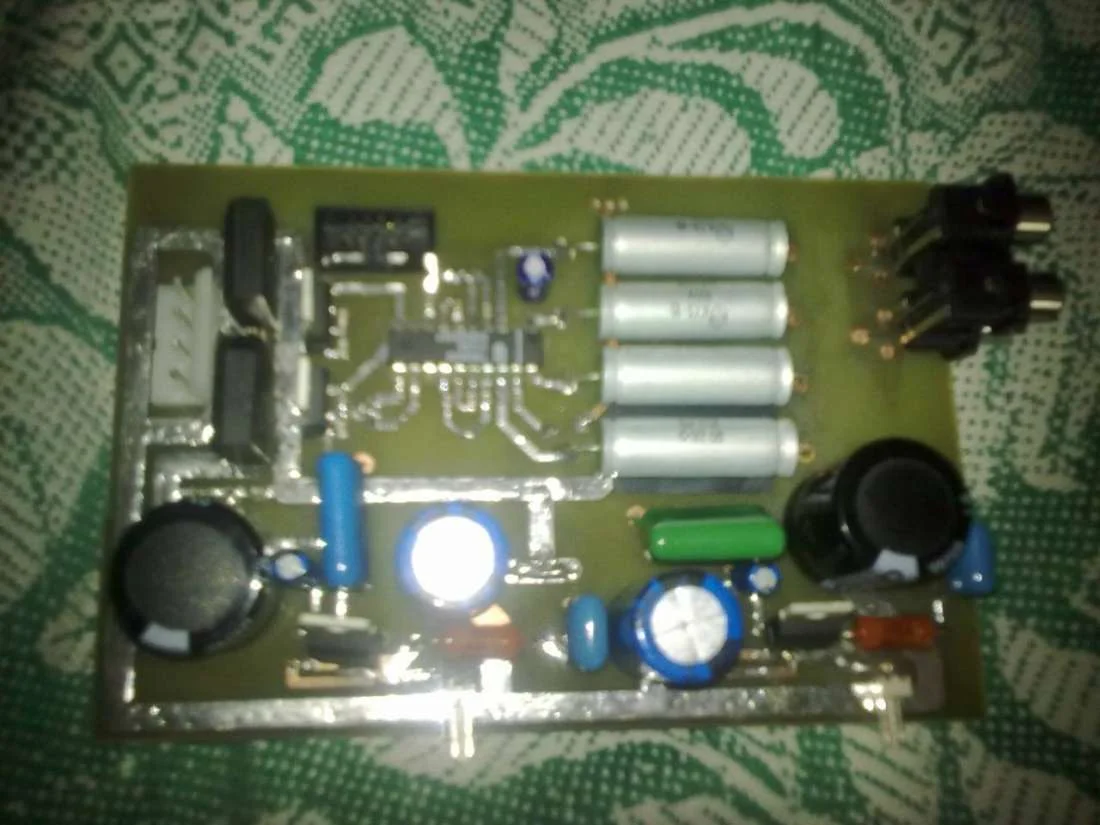

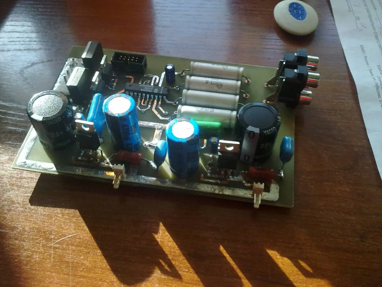

Помогите опознать платы

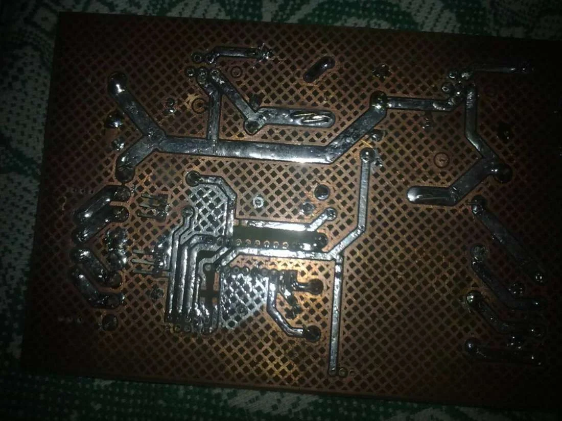

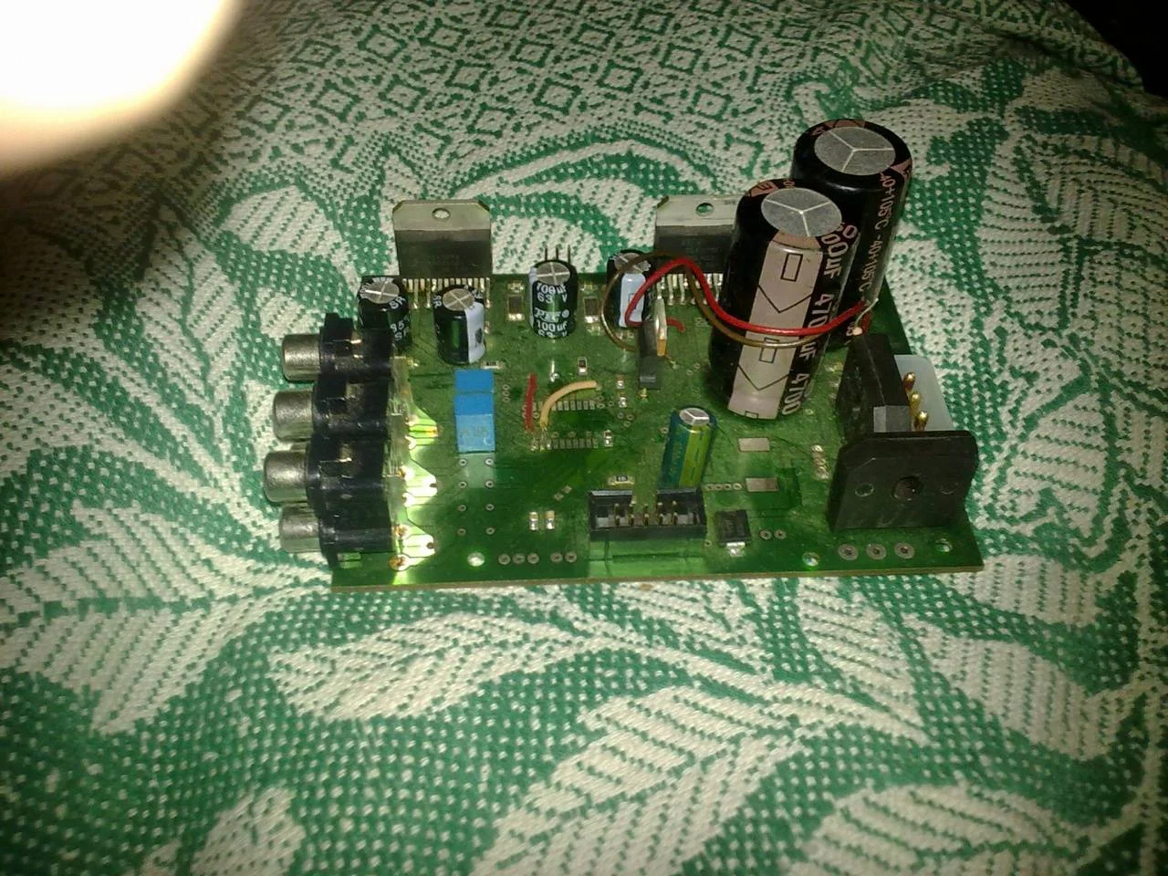

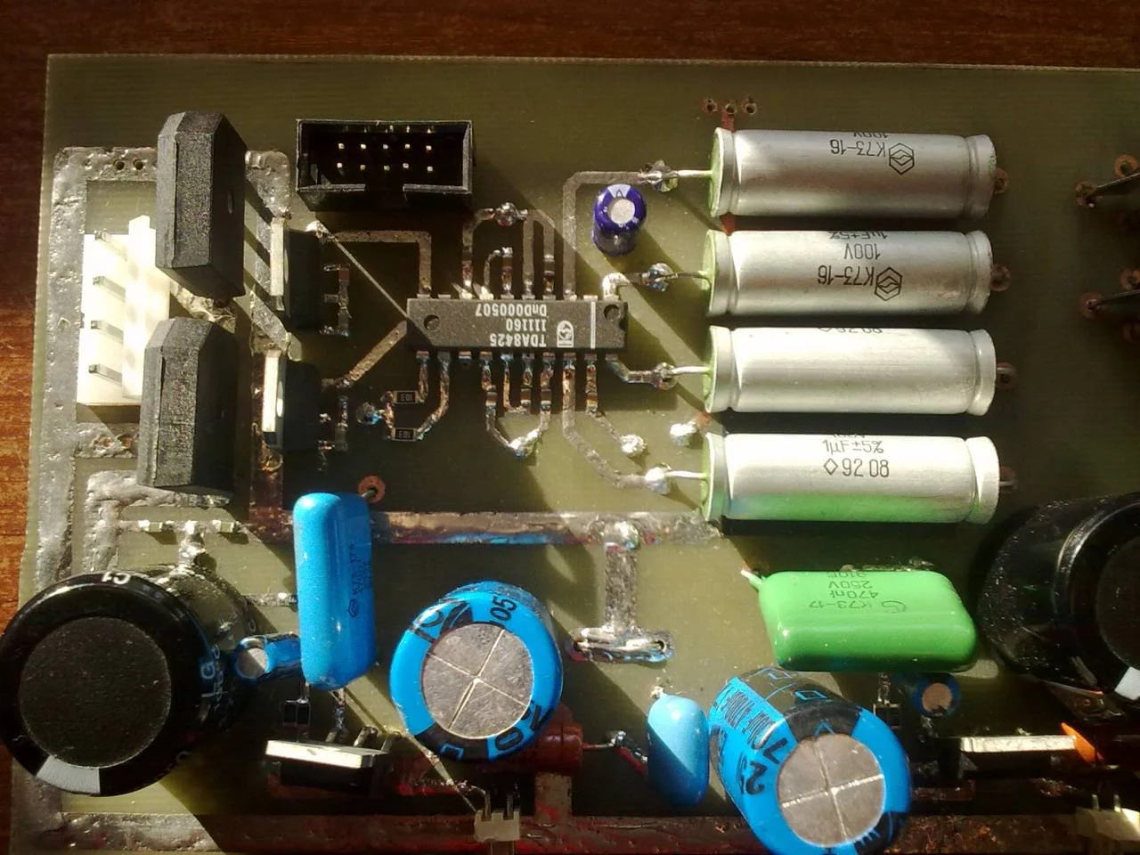

Знающие люди,помогите разобраться что это? Эти творения я нашел в шкафу(живу в общежитии,студент),как понял это усилители,если это так,то где какие контакты?
На первой плате стоит TDA 7293,на второй TDA 2050. Прошу прощения за качество фото,но какие есть...

на первых трёх фото точно усилитель. это скорее всего какой-то собранный конструктор. входы,выходы и питание можно найти по схеме включения микросхем тда 7293.
а можете мне помочь найти их(вход,выход и питание),просто боюсь спалить его
вход тюльпаны слева, питание около диодных мостов справа, выход на АС что то не понятно где, в центре что то много выходов. Там с предом задумано наверно
Спасибо))
А сколько вольт подавать надо? и сколько ватт он выдаст?
подать нужно двух полярное питание +25в общий -25в
выдаст ватт 50-70
спасибо)

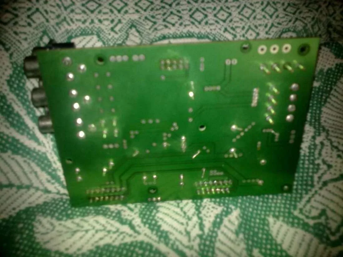

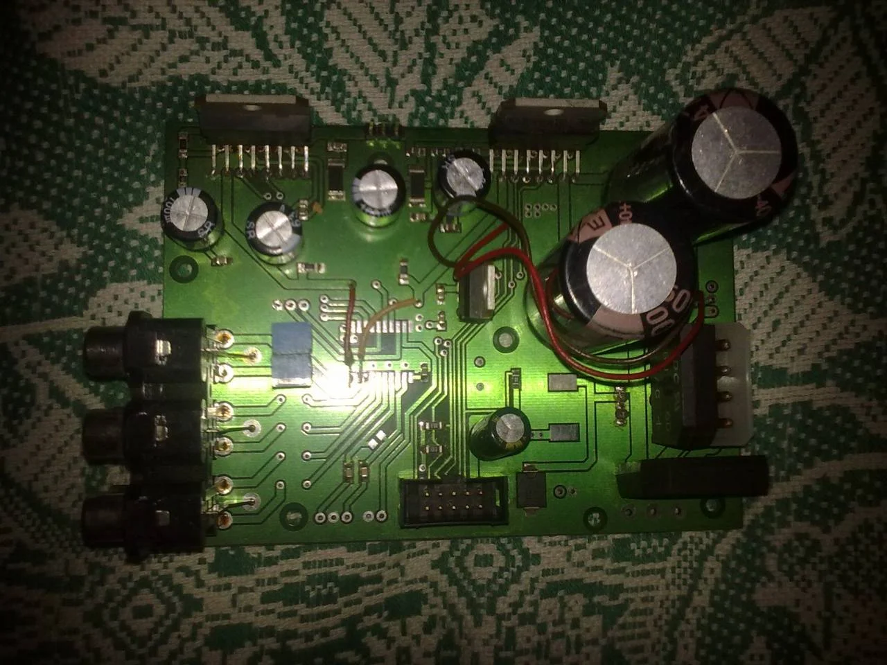

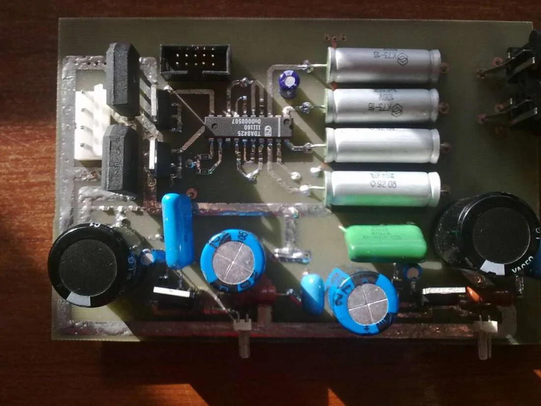

А со второй платой что? там тоже TDA 2050 стоят,усилитель получается?
Вот новые фото
