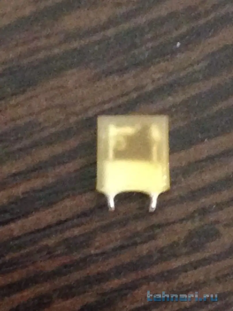

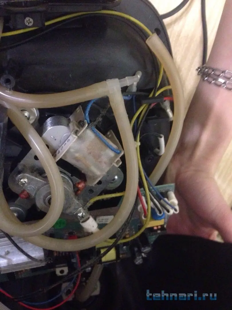

Всем привет.
Во время работы перестал работать вакуумный пресс st 1520, разобрал и выяснил, что нет замыкания в катушке (трансформаторе) вентилятора, вскрыв увидел предохранитель перегоревший в первичной обмотке
Подключил напрямую все работает.
Пресс работает при высоких температурах 190-200 градусов.
Вопрос, что это за предохранитель такой, обычный термо? и как определить, чем его заменить? на нем нет никаких маркировок
также интересно, почему он вообще вылетел
перегрев маловероятен, работал пресс в штатном режиме
боюсь продолжать работу без предохранителя)
Всем заранее спасибо за ответы)

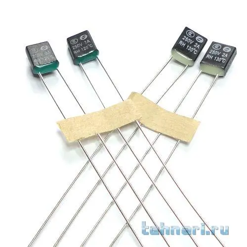

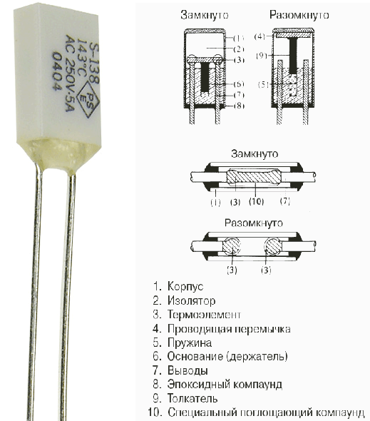

Это термопредохранитель. В данном случае важно знать на какую температуру это предохранитель рассчитан.
Если автор указал, что
то можно предположить, предохранитель должен быть рассчитан на температуру более 200 градусов.
Однако, если он применён в
в первичной обмотке
то применяется термопредохранитель на 120...130 градусов.
Если он был закреплён непосредственно на обмотке статора, то это термопредохранитель. Установите на то же место термопредохранитель, расчитанный на 135°С, вряд ли обмотка разогревается до более высоких температур.
Это же температура в рабочей зоне?
