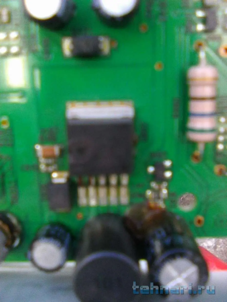

задымила магнитола shuttle sdv-3550.вскрыл и вот что вижу
что это такое? маркировка выгорела
Судя только по фотографии, микросхема стабилизатора/преобразователя питания.
Дальше не видно.
Попытаться найти схему магнитолы в сети.
Похоже на DC DC понижающий преобразователь, фото бы получше и шасси платы, ну и название девайса.

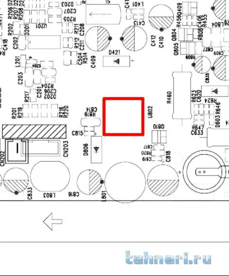

Пордон не заметил сразу, что это есть вот это Service Manual автомагнитолы SHUTTLE SDV-3550
Вот она твоя штуковина LM2576-5.0
ребят - большое спасибо за инфу! особенно Freeman. выпаял с другой магнитолы и о чудо! - ожила!
Если её позиционное обозначение на плате U802, то это EB2576-5.0

да это u802 на не выгоревшей части видно 3120.50 поставил с китайской магнитолы с другой маркировкой - магнитола ожила но флешки даже не мигают
Значит помимо питания погорело ещё что.
Как началось? Переполюсовали чтоле? "Просто так" магнитолы не дымят.
На гнездо флешки приходит +5V?
сгорела при закрытии передней панели (видать там замкнул)
