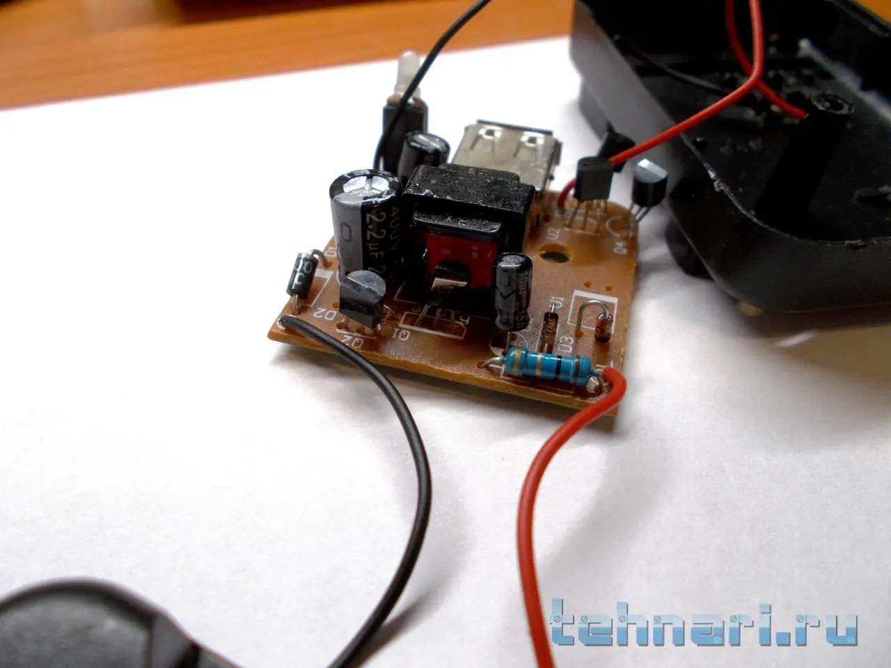

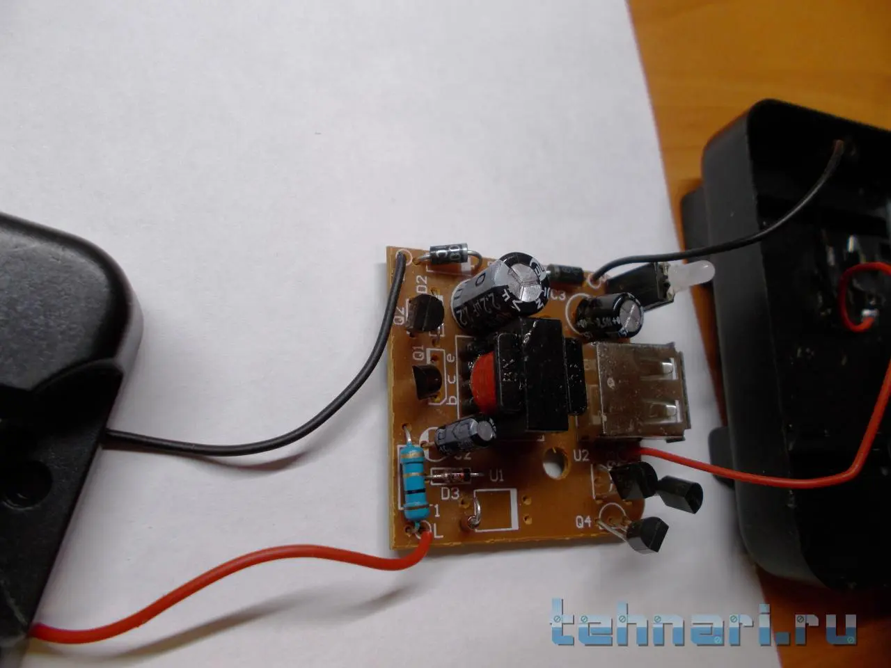

Есть зарядка типа "лягушка" от китайского телефона.
При включении в розетку раздался хлопок, вскрытие показало, что взорвался транзистор Q1.
Рядом с ним стоит транзистор Q2 типа S8050, вот думаю - что туда ставить на замену?
Судя по цоколевке транзистора Q1 b-c-e, то это не S8050, у которого цоколевка e-b-c
Также не пойму - почему то не звонится синий резистор, который как я понял гасящий.
Это не гасящий, а "ударный". Номинал его 1 Ом. На звонится потому, что оборвался.
Транзистор Q1 - это 13001.

спасибо, попробую заменить
