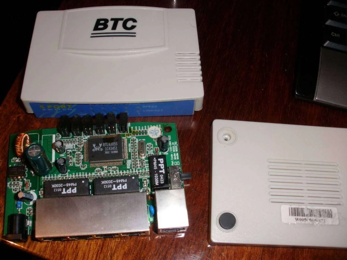

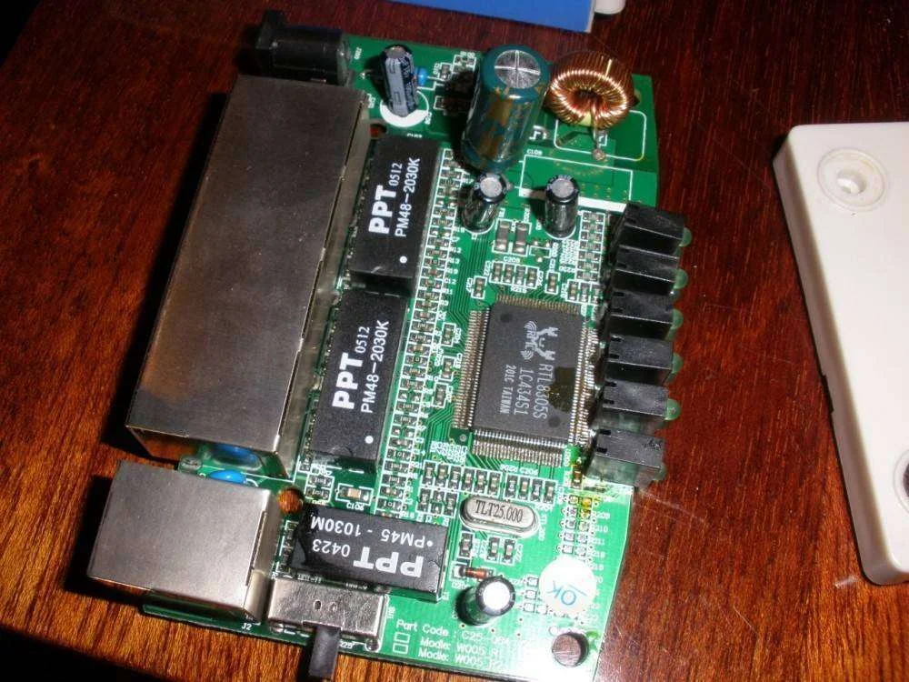

задача вернуть его в "в лоно сети". В подключении ведёт себя не адекватно, вскрытие показало вздутый электролитный кандёр ёмкостью 2200мкв мощность 6,3 в.Задача опознания - определить возможность замены. Надеюсь это решит проблему производительности.

Меняй кондер и все, а так на акорпа похож
какие номиналы возможны в замене? в наличии есть 2200мкф 25 в.,1000 мкф 16в.,1000 мкф 6.3.в, 3300мкф 6.3в. что из этого подойдёт? или всё же магазин?
ок,спс за подсказку-буду пробовать, результат озвучу.)
Заменил, пока палёт нормальный. Но зверька так и не опознал...:tehnari_ru_325:

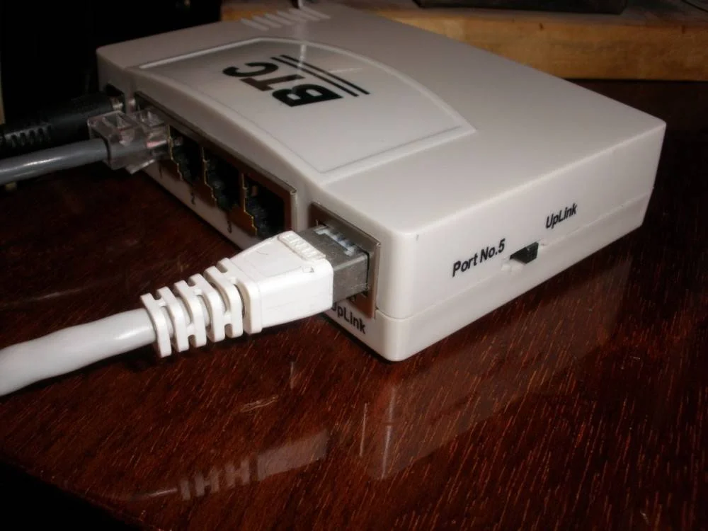

Ещё вопрос, на нём 5й порт типа 2х режимный - Uplink и просто порт.
Что даёт режим Uplink?
    50.3 KB · Просмотры: 96
аплинк - порт для подключения к коммутатору\маршрутизатору
для подключения к коммутатору или маршрутизатору можно использовать любой порт в принципе. в чём особенность этого ?
Да по ремонту еслит кандер взделся значит было перенапряжение в сети в них стабилизатора нету практически возможно в будущем здохнит от такого где вы его используете дома крыша ?
аплинк по идее работает на скорости чуть повыше чем у простого порта, но на практичке это утверждение верно только для нормальных(не бюджетных) свичей, у китайцев все порты одинаковые
он мигрировал с крыши в квартиру. после замены зависать стал меньше но глючит один из портов.:tehnari_ru_250:
Молодые вы все, зелёные... Uplink изначально существовал для любых коммутаторов, поскольку в самом начале они не умели распознавать прямую/перевёрнутую пару и иерархическое соединение коммутаторов( свичей, хабов ) было возможно либо перевёрнутыми шнурами, либо через аплинк... ;)
Перевернутый это типа кросс,-для сетевая-сетевая? Он "кушает" любые...
Ну да, раскладка A - раскладка B. Чуть позже появлялись и такие свичи, чаще всего это были те, которые разрабатывались без автоопределения, но в новой версии прошивок такая возможность уже была реализована, ну а лишнее гнездо просто оставили...
