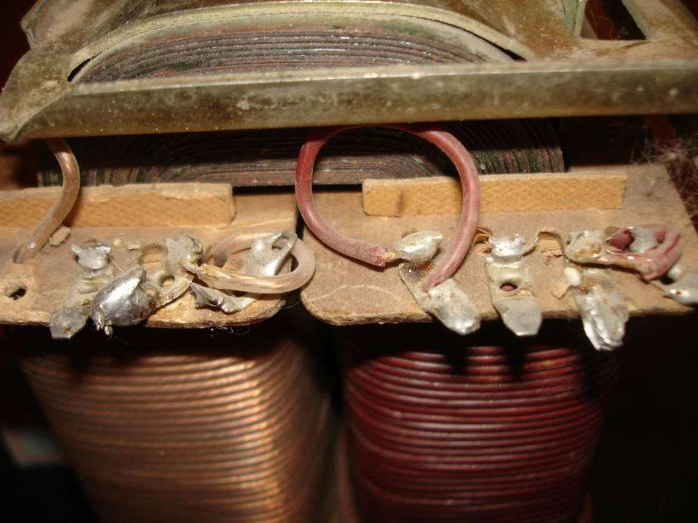

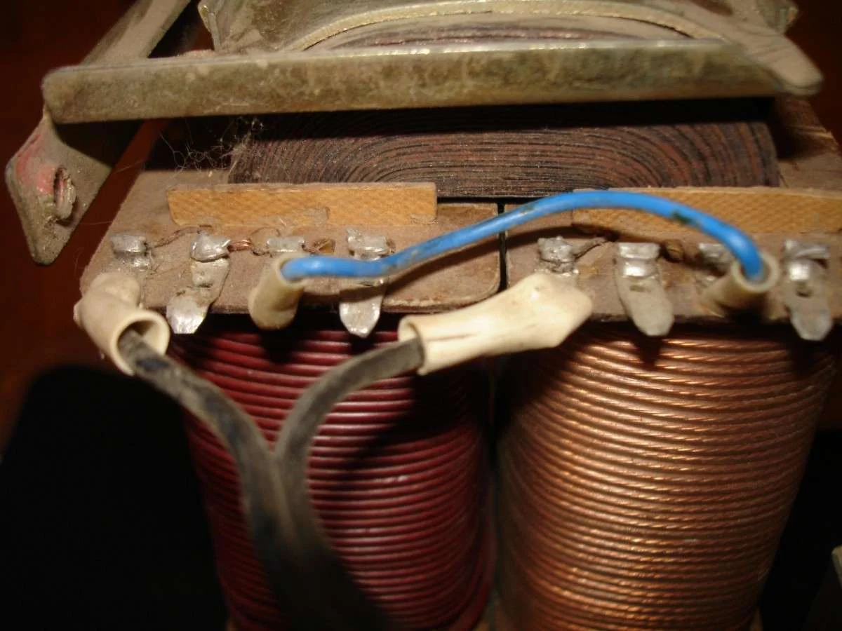

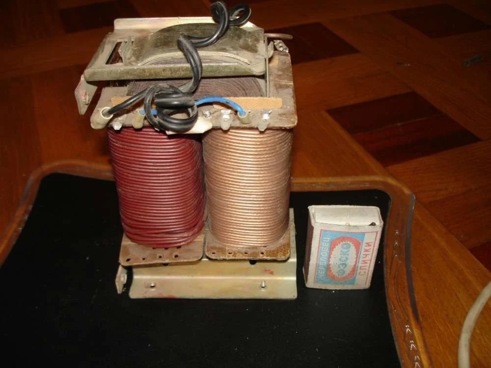

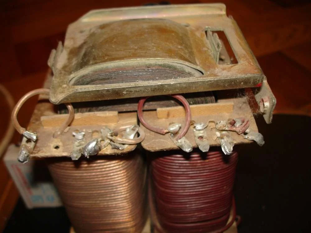

Помогите опознать трансформатор.
  • Автор темы Автор темы Stubbs
ну вот и вибратор еще сделать можно)
Не резонирует. Есть такое понятие - магнитострикция. Это свойство металла изменять свой размер в магнитном поле. По этой причине сердечник издаёт звук. Но обычно этот звук незначительный, усиление звука может быть вызвано неплотной набивкой сердечника.
контактов там много,некоторые без напряжения.
ты найди контакты обмотки (обычно их 4 2 с одной обмотки 2 с другой )остальные не нужны тебе
Спасибо всем за помощь.
так я уже нашел все что мне было нужно.каждая обмотка 11,5,вместе около 24.
Больно мне эта штуковина напоминает трансформатор который я видел в зарядке для автомобильных аккумуляторов:D
Ну очень похоже на силовой от лампового ТВ. Даже крепление такое же.
У такого трансформатора на каждой половине по обмотке на 110 вольт, а обмотки на 220 нет! Она получается последовательным соединением двух обмоток на 110. Трансформатор может гудеть как раз из-за того, что обмотки соединены как попало, или из-за межвиткового замыкания.
