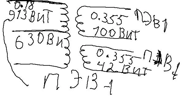

помогите опознать трансформатор вытащил его из винилового проигрывателя подскажите какой провод первички какой вторички и примерно на скока ватт он . Вот фото прошу прощения не качество фото сам рисовал на телефоне.

да еще на нем с одной стороны торчать 6проводов и с другой стороны 1провод общих семь
0,25 А это если судить по толщине проводника.. а фото то где , ?
Судя по диаметру провода первичной обмотки, он ватт на 20.
Более точно можно сказать, измерив площадь сечения магнитопровода и указать его тип.
