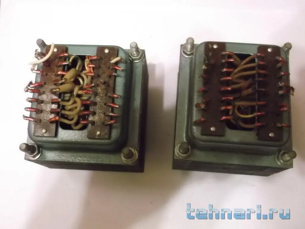

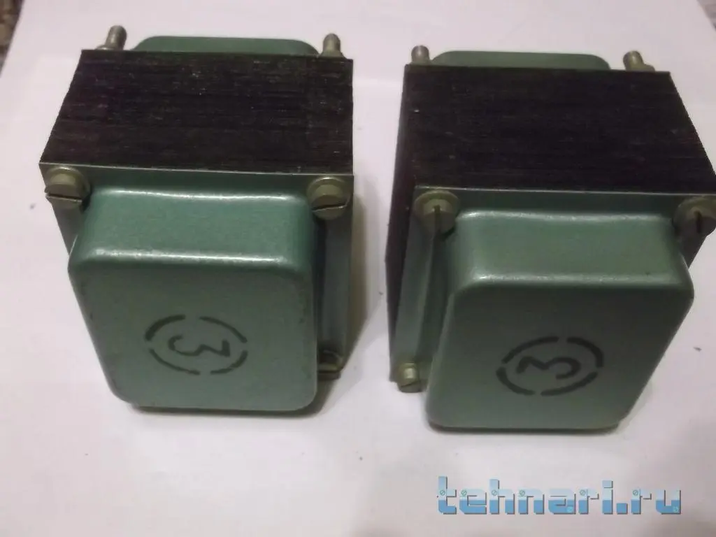

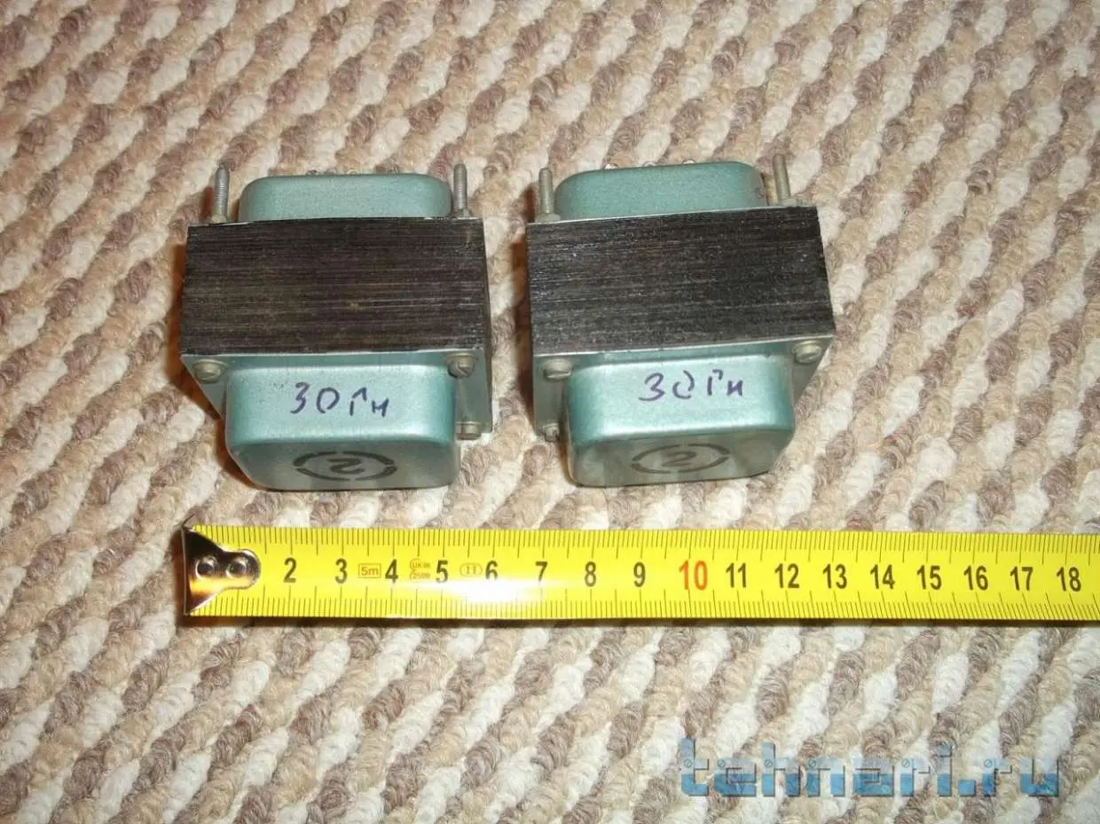

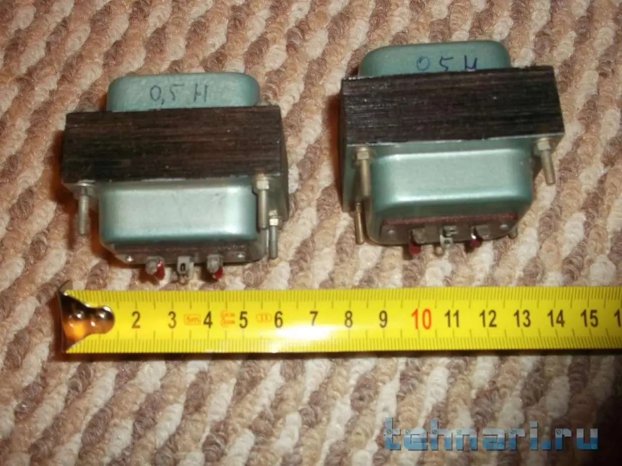

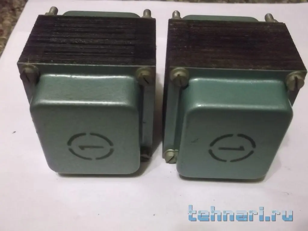

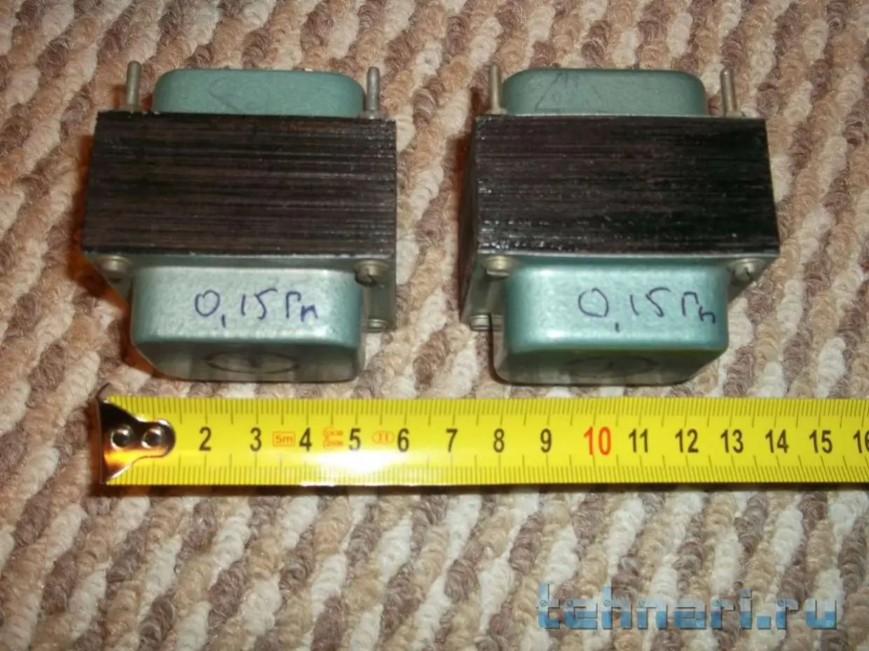

Может кому то попадалось такое ( трансформаторы , дроссели ) , хотелось бы выяснить где базировались изначально , что бы найти какие-либо данные по обмотке . У всех железо Ш и I типа .

Такие трансы стояли в старых КИП-овских приборах (мосты, потенциометры) в цепях питания. Сетевая обмотка находится по максимуму... нет, не сопротивления, а отводов. Максимум сопротивления у анодной обмотки.
Дроссели стояли там же в фильтрах питания.
