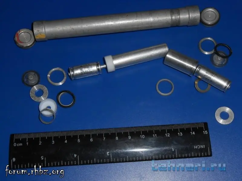

Подскажите, что это такое? Внутренности тубуса на фото. Среди них два конденсатора 1000 и 5000 пФ. Мембранка между ними...

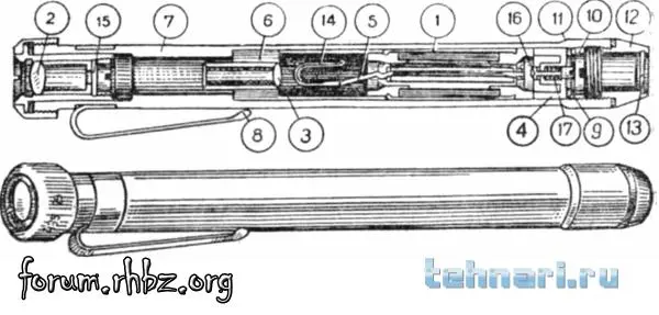

Сказал бы что это индивидуальный накопительный дозиметр (измеритель дозы).
Выдавали подобное в Чернобыле

Ну пока других предположений нет кроме как измеритель дозы.
А по внешнему виду - ну так более современный улучшенный дизайн. И к тому же есть так называемые "слепые" измерители т.е. пользователь не может посмотреть дозу самостоятельно -
только когда прибор сдается (по приходу со смены) там дозиметрист вставляет его в специальное считывающее устройство и уже на своем приборе видит дозу полученную пользователем.
Вот такое "усовершенствование" во избежание паники и отказа от выполнения работ в грязной зоне.

ээ.. а что могут измерить два конденсатора? там больше нет ничего внутри.
больше похоже на какую-то часть чего-то более сложного. которую можно заменить. если выгорит.
Читаем принцип действия таких дозиметров.
Я высказал, своё конкретное предположение, что это дозиметр - можете огласить вашу версию. ТС будет легче найти инфо
моя версия - что это ни хрена не дозиметр. потому что измерять нечему. надо спросить электротехников. зачем вообще соединять два конденсатора в одном тубусе.
Измеряет именно конденсатор. Его заряжают определенным напряжением. Он имеет оч малые токи утечки. А если есть радиация, то воздух ионизирован, и идет разряд. Чем больше разрядится конденсатор, тем больше хозяин дозу получил.
ЛОЛ. втолько всего интересного можно узнать. когда делать нечего.
Дозиметры конденсаторного типа Д-2 и Д-500 перед выдачей личному составу заряжают, для чего торцевым концом без держателя вставляют в гнездо «Заряд» на зарядно-измерительном пульте, а торцевым концом с держателем вставляют в гнездо «Разряд». При этом конденсатор С1 заряжается, а С2 полностью разряжается. Такой дозиметр, закрытый с двух сторон защитными колпачками, готов к использованию.
При облучении дозиметра в его ионизационной камере возникает ионизационный ток и от конденсатора С1 заряжается конденсатор С2. Чем дольше облучается дозиметр, тем больше заряжается конденсатор С2. После облучения дозиметра, но не реже чем один раз в сутки, необходимо производить измерение доз облучения. Для этого с измерительного конца дозиметра (с держателем) снимаются показания
теперь я немного меньше дурак. чем вчера.

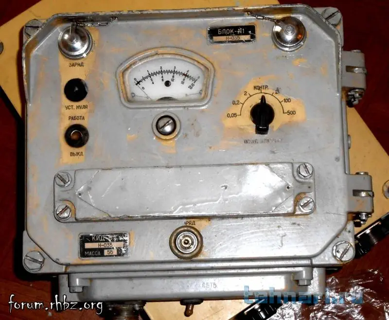

ага. перепроверил. все почти правы. это действительно дозиметр. только не весь. нужно остальное. ))))
    53.4 KB · Просмотры: 44
Точно. На фото те же компоненты . Спасибо! Я замучилась искать что это
не за что. единственный смысл в этой жизни. это учиться и учить. теперь мы знаем что это за хрень. если кто спросит. и даже знаем как работает.

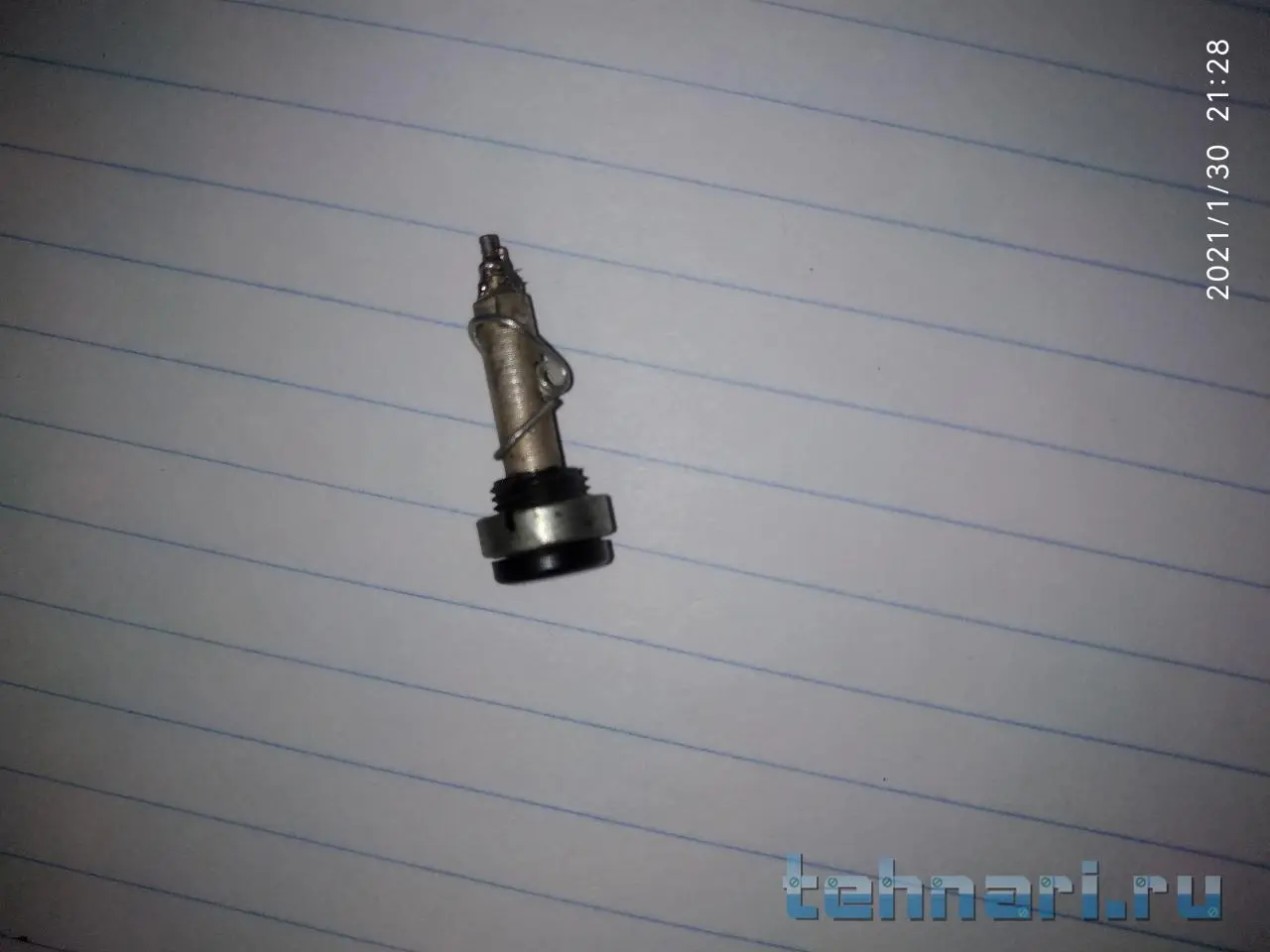

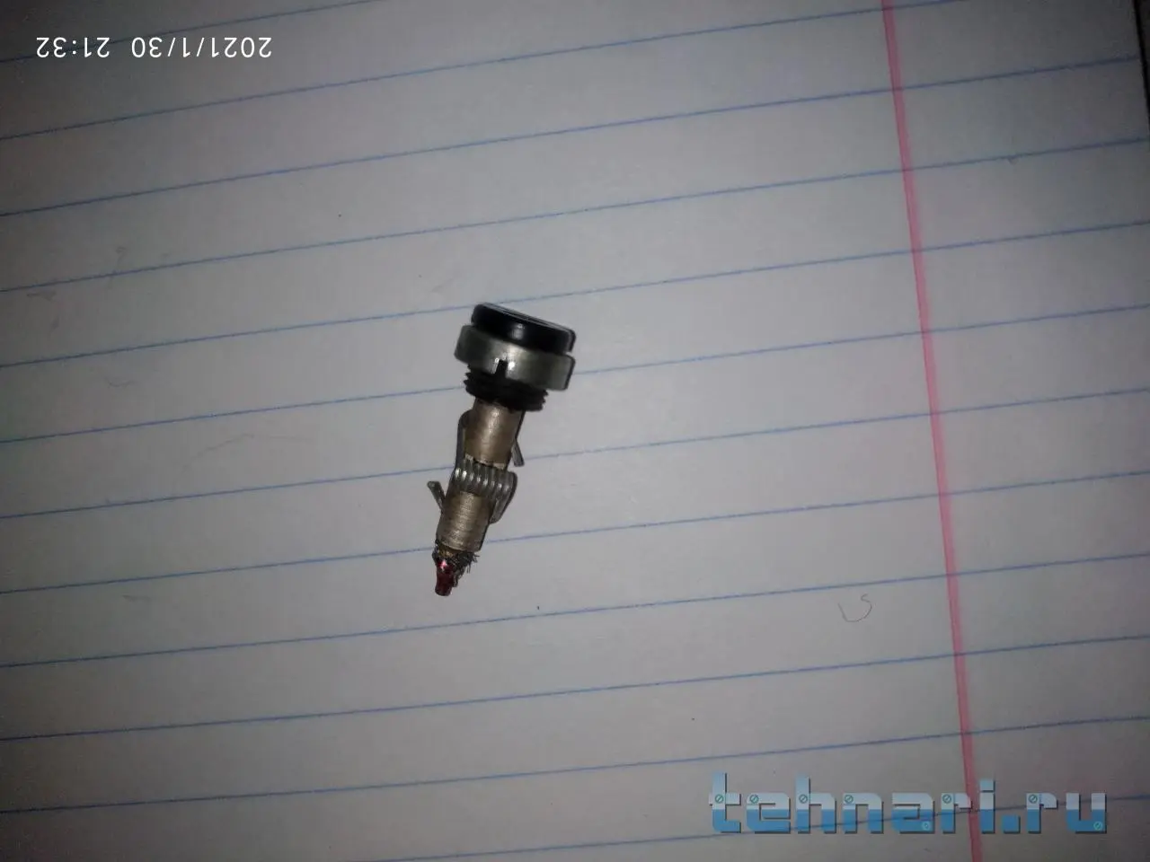

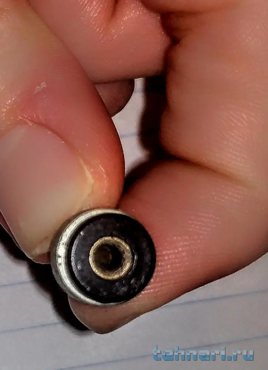

Что это такое? Внутри пустая, на другом конце следы пайки
    25.8 KB · Просмотры: 52
    39.9 KB · Просмотры: 36
    28.6 KB · Просмотры: 50
Гнездо обычное , штырь от вилки туда вторкивается ?
Для лучшего контакта .
