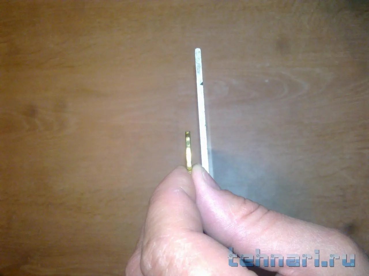

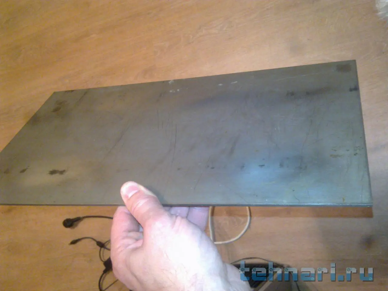

Уважаемые, возможно ли хоть примерно понять, что за материал без спектрального анализа и в домашних условиях.
Искал металл для ручки http://www.tehnari.ru/f34/t102228/ , и наткнулся в закромах на такой кусок.
Не магнитится совсем, по весу как обычная нержавейка. Очень упругая, не гнется совсем, пружинит, ощущение, что сломается но не согнётся (при комнатной температуре) :jazik: При этом болгаркой пилится очень легко и без искр, как дюраль. Надфилем тоже без проблем. Можт это титан? Буду рад за наводку.

Скорее всего это нержавеющая сталь марки 12Х18Н10Т.
Не поддаётся термической обработке, крайне вязкая. Плохо обрабатывается механическим способом, при станочной обработке требуется применение СОЖ.
При нарезании резьбы отверстие делать больше и смазывать рыбьим жиром.
Ох, сомневаюсь. Потому что 12Х18Н10Т особой упругостью не отличается, а тут
Можт это титан?
Может быть. Хотя вот Вы пишете
Титан вообще-то почти вдвое легче нержавейки (4.5/7.9).
Так что мой ответ: а пёс его знает!
Я бы всё-таки попытался определить плотность материала и уже от нее стартовать.
А какая толщина листа ?... :)
Нет штангеля и линейки под рукой. Вот фот с 10-ти рублевой монетой. Чуть выше монеты на углу виден след от надфиля, буквально три-четыре раза провел.

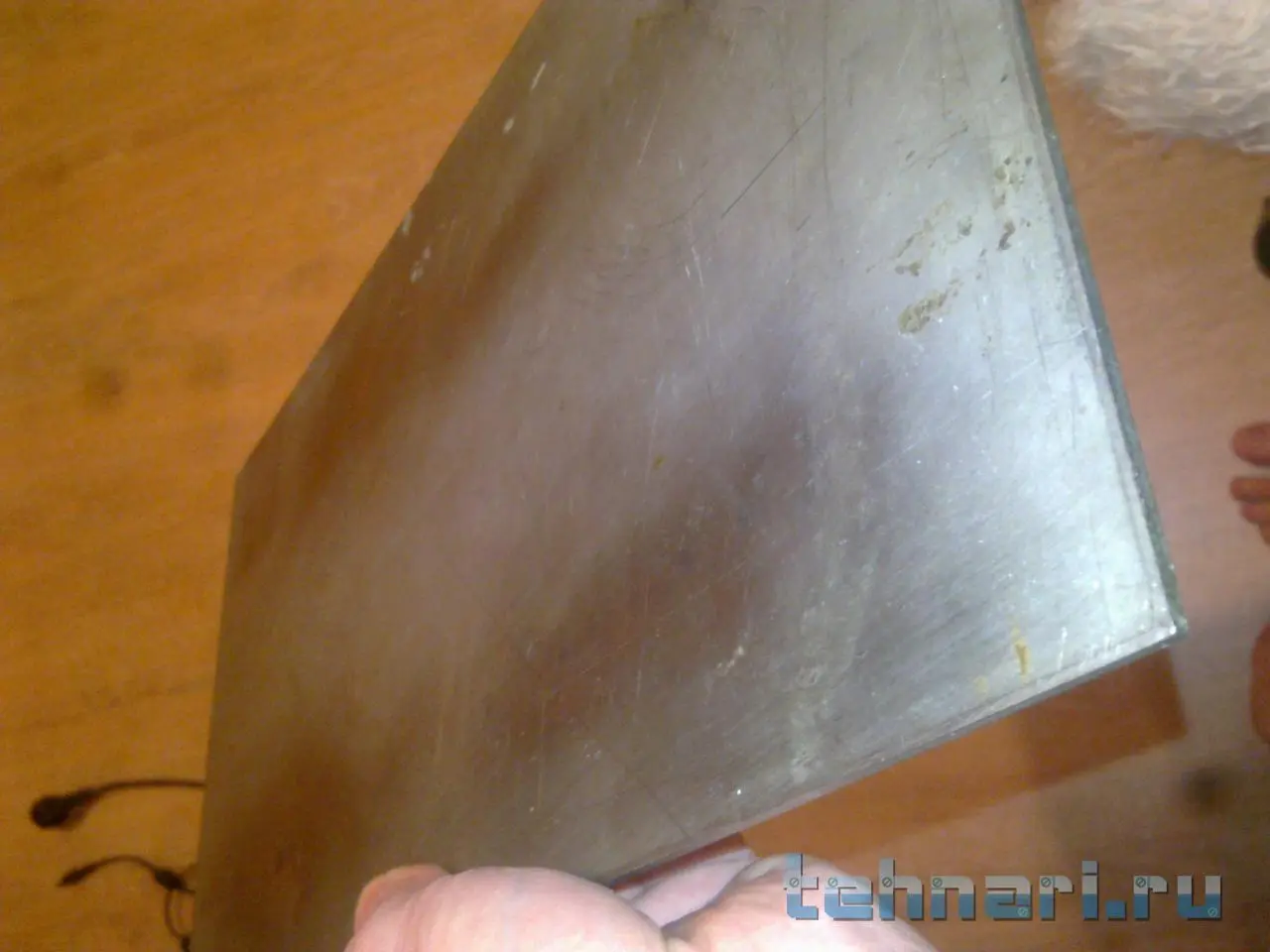

Есть паяльная кислота дома, попробую капнуть, посмотреть что утром будет на месте капли..
Титан обрабатывается почти так же, как и нержавейка 12Х18Н10Т. Можно проверить на наждаке - 12Х18Н10Т не даёт искры вообще, а титан даст яркие белые искры.
Возьму на работу, проверю на наждаке. Но думаю эффект должен быть как от болгарки..

Отписываюсь: на наждаке метал точится без искр (иногда отлетают мелкие тусклые). Заточить нормально не получается, вязкий как алюминий. На паяльную кислоту вообще никак не прореагировал. Вечером зачистил, капнул, пузыриков не было. Утром осталось незначительное потемнение под каплей.
Отложил его пока, если найду спектрометр поблизости - отвезу проверить.
Да нержавейка это, не парься. И именно 12Х18Н10Т, она именно так себя и ведёт.

Ну, не знаю. Сомневаюсь. Я с этой маркой, можно сказать, всю жизнь имею дело - у нас это основной конструкционный материал - и никакими особо пружинными свойствами эта нержа не обладает. А то, что лист упругий - как-то наводит на мысль о присадках молибдена и ванадия.
При толщине миллиметра два она будет достаточно упругой.
Лист упругий, зажал в тиски низ и пытался согнуть, усилие приличное было, но он не поддался, отпружинивает... еще он звонкий при ударах по нему, как колокол.

Нержавейку 12Х18Н10Т толщиной 2 миллиметра согнуть весьма непросто даже в тисках. Я больше чем уверен, что это именно она. Есть ещё сорт с похожими свойствами - ЭИ-107, она же 40Х10С2М, но она даёт искру при абразивной обработке.
