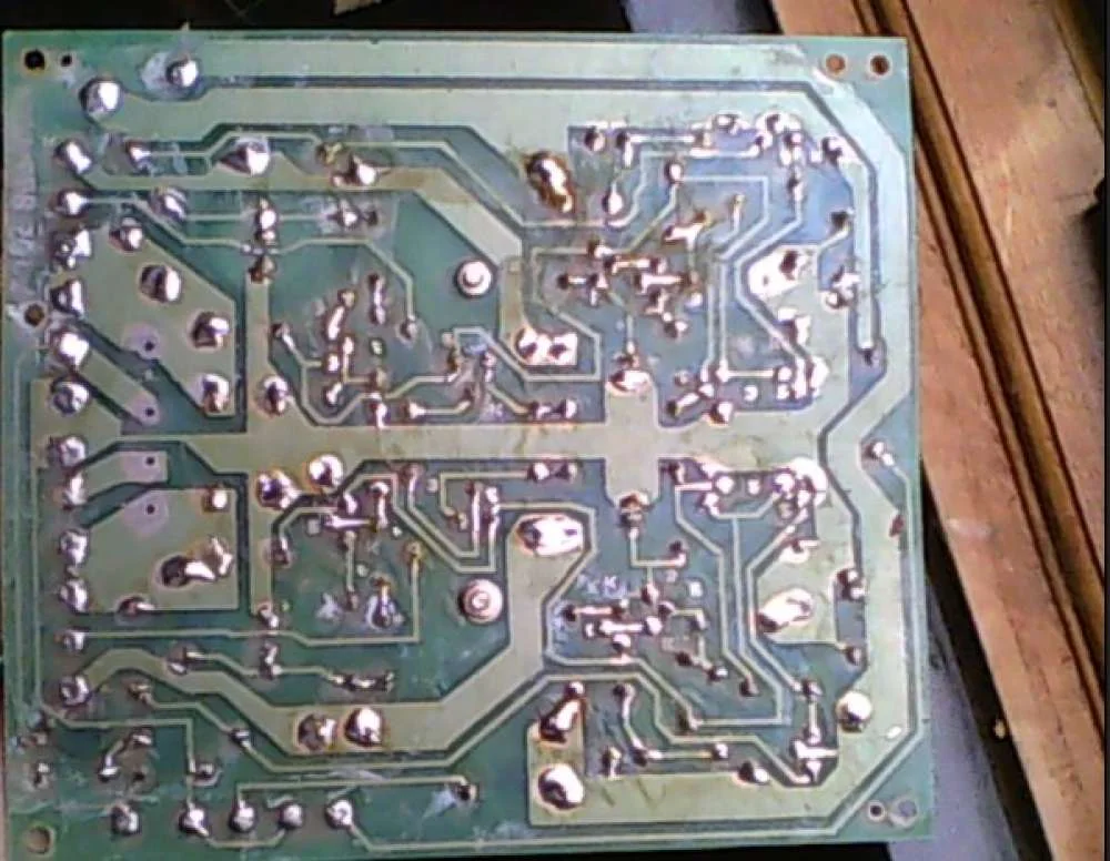

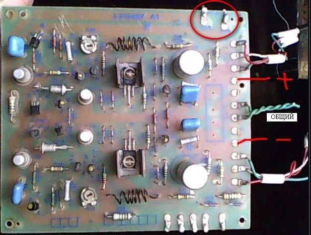

Вот попался мене на глаза вот этот усь на транзисторах, Кто знает параметры этого усилителя? и где в нем вход и вход?

Вход и вход??
Вход ищи рядом с дифкаскадом. А выход рядом с кт819.
По мощности вряд ли больше 50Вт, электролиты лучше сразу поменять.

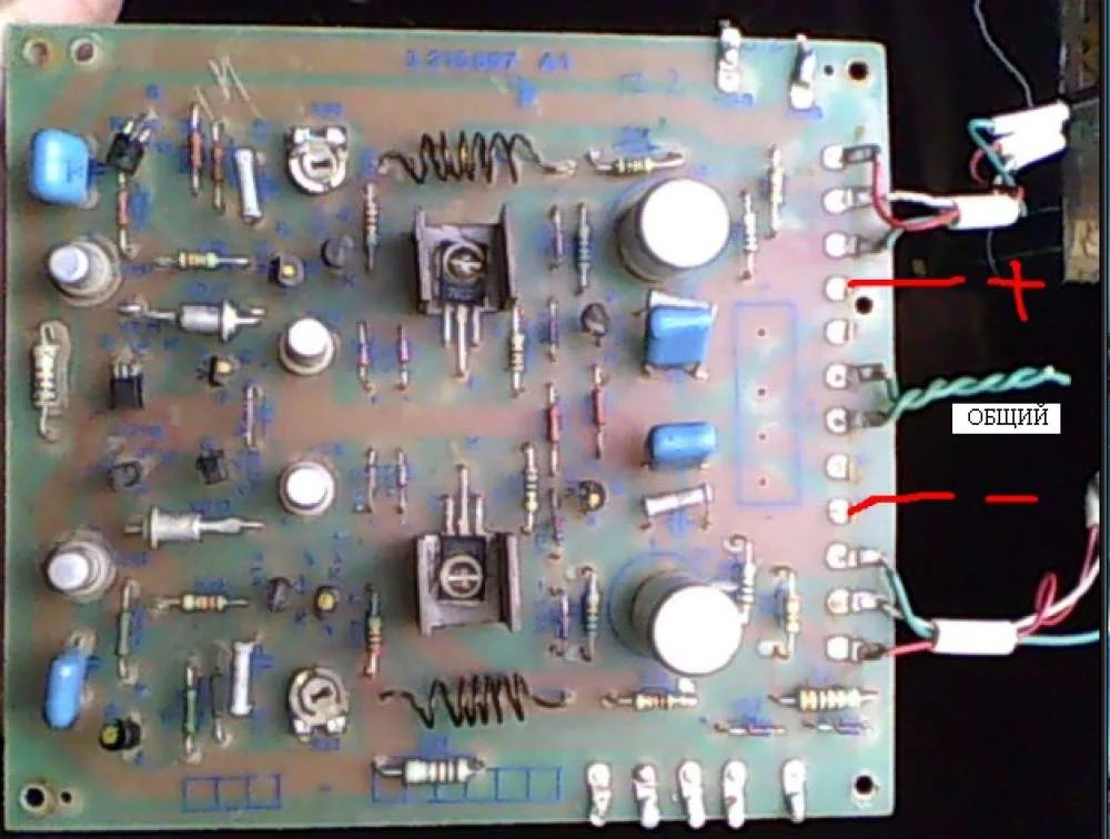

вот это кажись выход...
А где точно вход так и не понял :tehnari_ru_325:
и еше вопрос, это ведь усилитель или нет?
Да, это усилитель мощности. Ватт на 50, не больше, если бы выходные транзюки были металлические, тогда ватт 100 не меньше, а питание скорее всего двуполярное, вольт 35 (+/-) с общей точкой.

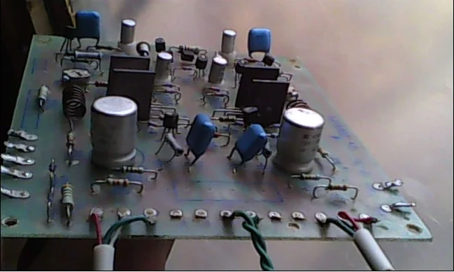

Главное найти выход ))). А вход можно определить методом научного тыка). Надо дотронуться пальцем до электролита с ёмкостью 5-20 мкФ. если появится фон переменного тока - значит это вход.
странно конечно, но мне как раз кажется, что это вход.

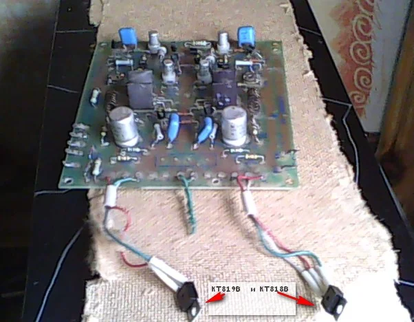

Там написано +16 -16 и идут они от коллектора транзисторов КТ818В и КТ819В
мне кажется это не усилитель а стабилизатор питания (может я и ошибаюсь)
Я же говорю - усилитель, а стабилитроны - для стабилизации питания входных каскадов, на электролитах номинальное напряжение какое?
Главное найти выход усилка, подключить динамик, питание, и затем дотрагиваясь пальцем до баз транзисторов входного каскада определить вход по самому сильному фону.

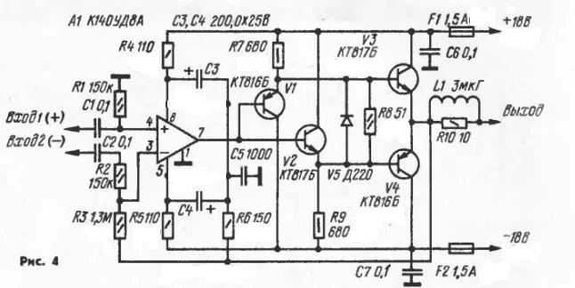

Очень похоже на доработанный агеевский усилитель :
    30.1 KB · Просмотры: 1,719
Срисуйте схему (не такая и большая) и сразу все поймете.

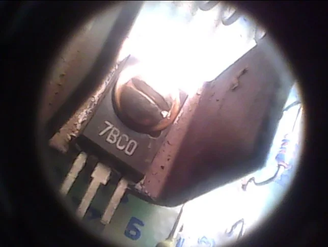

после транзисторов
