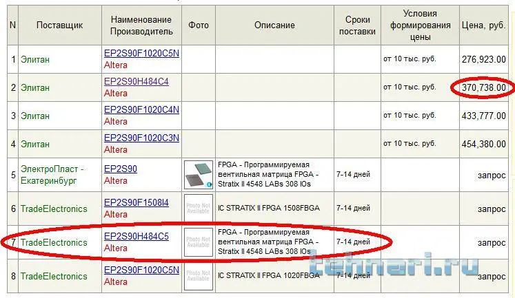

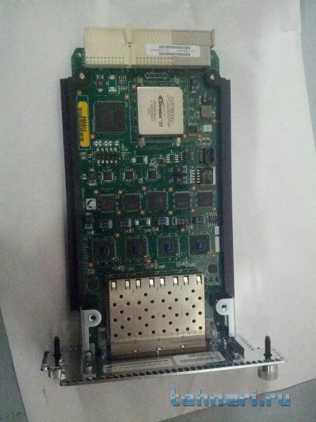

Здравствуйте, помогите пожалуйста понять что за микросхема и сколько это стоит.
Здравствуйте,помогите пожалуйста определить что за микросхема ,для чего она и примерная цена.Буду очень признателен.

Это FPGA матрица, цена у китайцев от 6.000р
Гугл не такой страшный, чтобы боятся пользоваться им в одиночку :)
Некисло, однако...

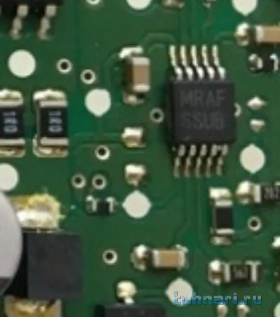

Здравствуйте Не могу найти такую(MRAF SSUB) микросхему в интернете Подскажите пожалуйста аналог или где такую купить? спасибо
    16.1 KB · Просмотры: 293
Что это за устройство ? Фото всей платы ?

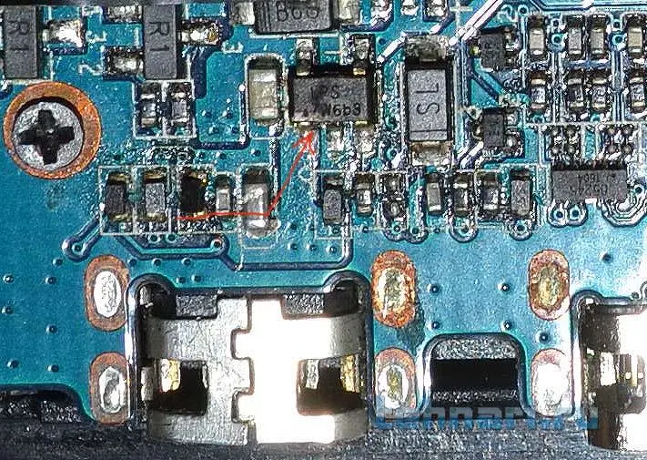

Здравствуйте!Помогите пожалуйста определить микросхему и найти её аналоги.

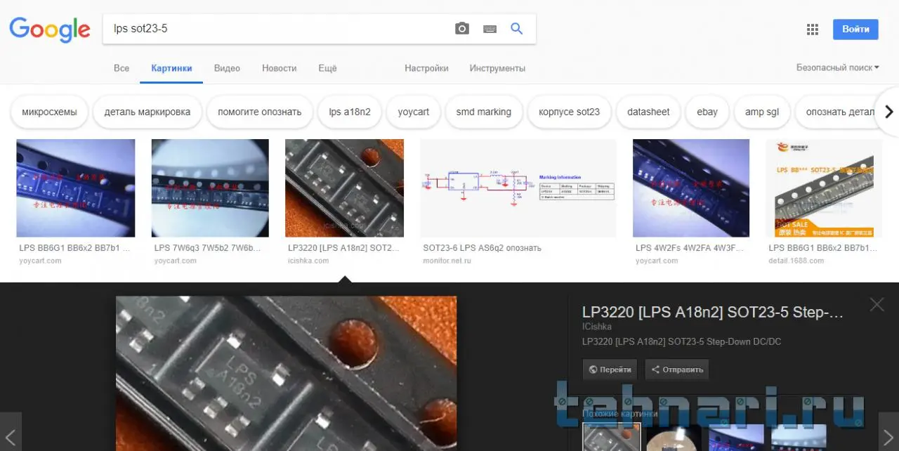

Где оно стоит? Так по виду могу предположить 2 варианта, либо это сборка шоттки, либо контроллер зарядки АКБ.

На микросхеме написано LPS 7W6b3.Скорее всего стоит в цепи питания.

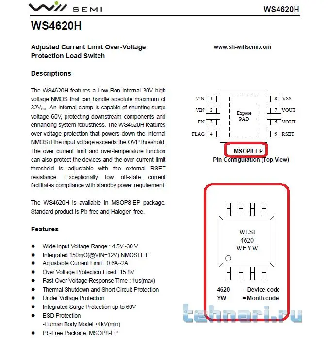

Всем привет.
Помогите понять что за микросхема, вроде как номер читается а найти ничего не могу.
Прибор для ремонта авто, чисто китайский прибор OBDSTAR H110 питание 12В. Плата в корпусе MSOP8.
То, что можно прочитать на плате:
WLSI
4620 (насчет первой цифры не уверен)
WHMO
То, что удалось нагуглить:
WLSI - это производитель из поднебесной Will Semiconductor Co. Ltd, написал им - ответа еще нету (прошло три дня). На сайте производителя такой запчасти не нашел.
WHMO - это год и неделя производства, нам они не нужны.
Поначалу нашел транзистор AO4620, но он в размерах в два раза больше, он в корпусе SOP8, а у меня получается MSOP8.
На ножки 1-2 подаеться +12в на плате, на 3-4 подаеться -12В.
Это похоже на контроллер питания, но вобще никакой инфы немогу найти. Сгорела эта микросхема в результате замыкания проводов. которые шли на приборчик.

А если внимательно поискать ..??? tehno001
вот вы добрый человек, а я уже неделю мучусь, вроде и такую картинку видел, только без моих цифр 4620...
Спасибо большое, сейчас буду штудировать что это за микросхема и чем заменить можно.
