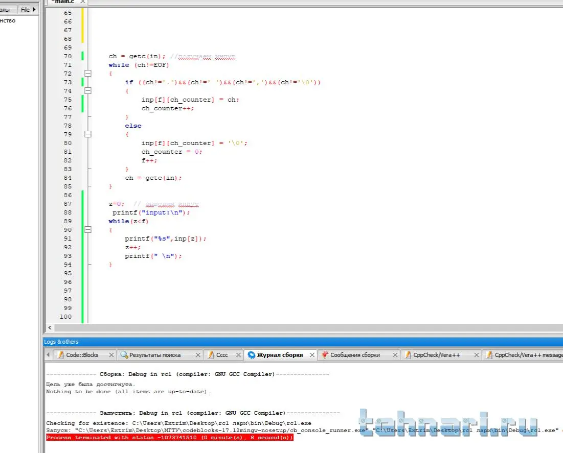

Помогите определить, где ошибка
Extrim1580
7 Апр 2019
выводит только первые два слова
ch = getc(in); //получаем инпут
while (ch!=EOF)
if ((ch!='.')&&(ch!=' ')&&(ch!=',')&&(ch!='\0'))
inp[f][ch_counter] = ch;
ch_counter++;
else
inp[f][ch_counter] = '\0';
ch_counter = 0;
f++;
ch = getc(in);
z=0; // выводим инпут
printf("input:\n");
while(z<f)
printf("%s",inp[z]);
z++;
printf(" \n");

попробуйте вынести f++; из команды ветвления в основное тело цикла
