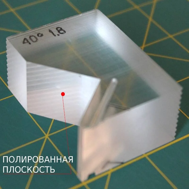

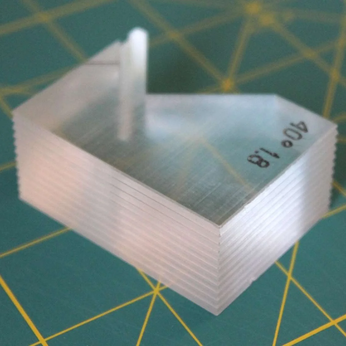

Очищая чердак от хлама, наткнулся на запасы отца - 35 летней давности. Среди ламп, конденсаторов и тп. были такие вот "стеляшки".
Какого прибора эта деталь? Отец был радио-теле мастером, но очень я сомневаюсь, что в телевизорах были такие детали! :)
Предполагаю собрать индикатор подсветки или что-то т.п., используя светодиод, но хотелось бы узнать - что же это такое, чтобы максимально использовать его возможности.

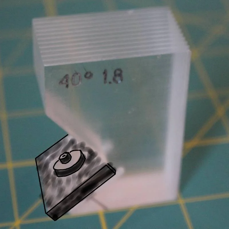

В пазы, вставлялось металлическое нечто (видел их ещё пацаном и нарисовал, как помню). Одна сторона грани отполирована (помечена красной точкой), остальные матовые, шершавые, наверно просто шлифованы. "Зубцы" полированы. Размер 40х55х22 мм.
Материал - оргстекло. "Стекляшки" не только 40-градусные, были и другие градусы...

На них набит угол преломления, я думаю это деталь от оптического прибора.
Попробуй посветить лазерной указкой и поймёшь путь прохождения лучей.

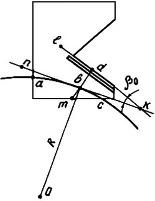

Вот оно ... пытался читать , шибко умно , мозг стал перегреваться ... РД 34.17.418 - печать Потом нам на пальцах расскажи , что это ....

Точно, оно! Большой спасибо всем откликнувшимся и низкий поклон (из Риги) ! :)
Вкратце - это призма для прибора ультразвуковой дефектоскопии гибов.
То есть, с помощью этой призмы проверяют качество гибов на металлических трубах большого диаметра (и не только гибов, и не только металлических труб).
Применяется для выявления дефектов как на внутренней и наружной поверхностях, так и в сечении гиба без установления типа дефекта.
Ну и немного инструкции по пользованию этой самой призмы (искателя), так сказать для полноты восприятия:

6.17. Сканирование поверхности гиба осуществляется возвратно-поступательными движениями искателя, ориентированного перпендикулярно образующей гиба, с одновременным поворотом на 10-15° в обе стороны относительно собственной оси (рис.4).
В местах повышенной против номинальной кривизны рекомендуется легкое покачивание искателя относительно точки ввода луча в плоскости, перпендикулярной образующей гиба.
