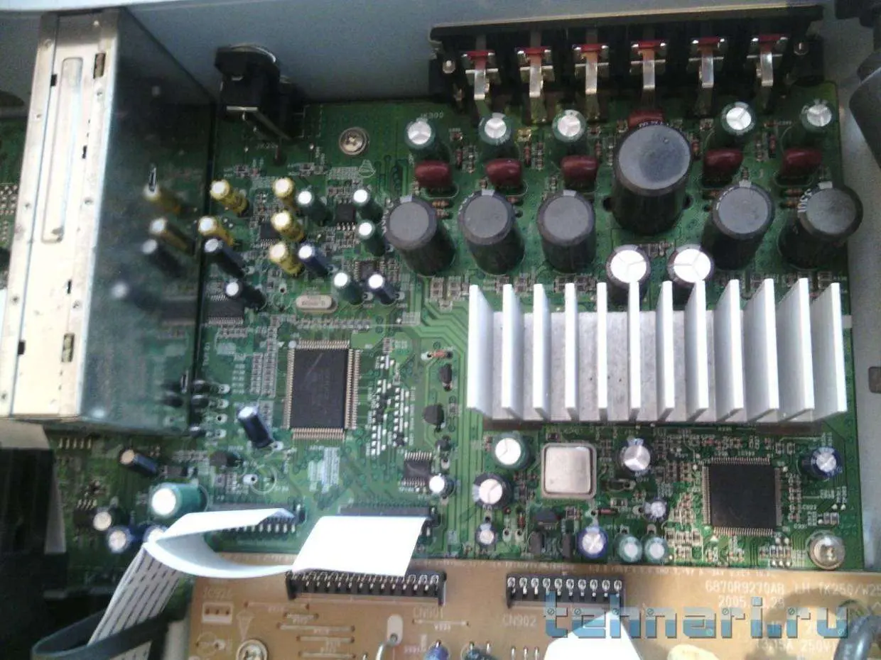

Доброго времени суток!
Имеется домашний кинотеатр lg lh-t255x. Проблема состоит в том что выход на сабвуфер начал издавать хрипы. После вскрытия обнаружил один "конденсатор" который распёрло возле самой платы. Он расположен как раз на против выхода на сабвуфер.
На нём написано: 1016W 220L размер примерно 17х28 мм. (тот который побольше остальных)
Вопрос: чем его можно заменить? потому что про этот поисковики молчат(((
фото прилагаю.

Только на днях ковырял аналогичный аппарат.
Вы будете удивлены, но это не конденсатор, а дроссель. При работе он ощутимо разогреуается.
У моего пациента хрипы излечились установкой радиатора на многоногую ИМС, расположенную недалеко от выходных усилителей.
Попробуйте пощупать ИМС. Они не должны быть горячей 60 гЦ.
А чем его можно заменить? Потому что он скорее всего вышел из строя так как идёт утолщение ближе к самой плате.
PS: извините если что не так пишу, потому что в электронике практически не разбираюсь. Могу заменить только то что увижу визуально
Менять его нет необходимости, дроссель - это просто провод на катушке (или без нее, варианты..) Изменение формы произошло из-за перегрева током, проходящим через него. Сделайте вот это и все придет в норму:

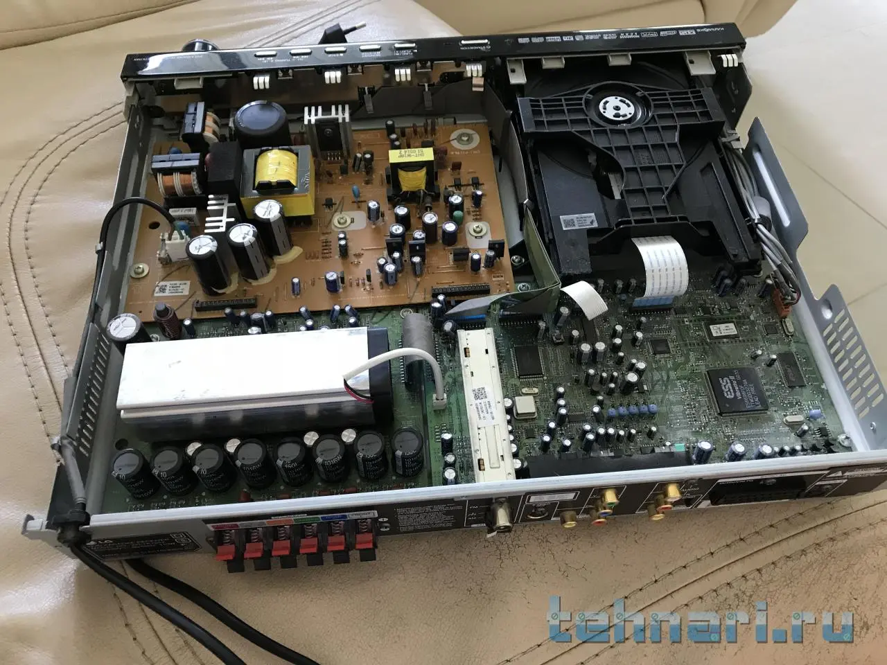

Добрый день!
У меня 755 модель домашнего кинотеатра - и такая же проблема - начал Саб хрипеть.
Имс потрогал - не очень горячая. Парочка этих дросселей имеют чуть вздувшуюся рубашку. Буду признателен за совет или помощь в ремонте. Могу привести девайс по месту. Магарычевое дело! )
