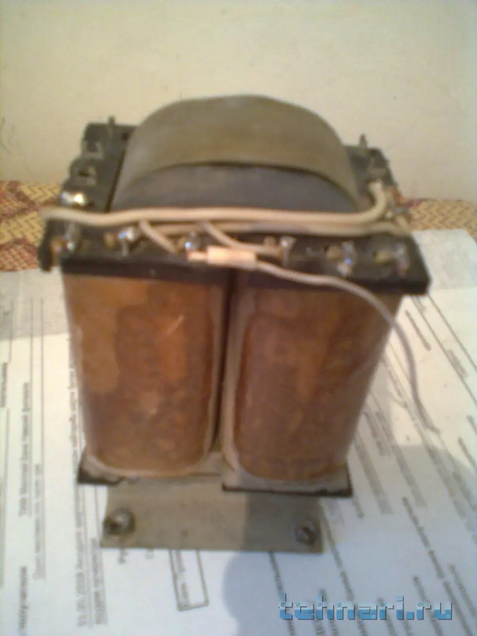

Помогите определить марку трансформатора, выводы 1-20 и без штрихов

Можно из этого трансформатора сделать зарядное устройство автомобиля

Трансформаторы нашел в старых кассовых аппаратах, не могу определить как подключить к 220 в, и вывести 12-15 в помогите

Ну и каКчество :))
И даже линейки не приложил или сигареты...
По теме: убираешь ВСЕ сопли, можешь ради интересу предварительно зарисовать и сфотографировать.
Прибором находишь обмотки с самым большим сопротивлением.
Выводы почти наверняка расположены на обеих катушках одинаково, если смотреть на них с одной стороны относительно каркаса именно отдельной катушки.
Соединяешь правый вывод первой обмотки с правым выводом второй обмотки, на левые подаёшь 220. Первое включение обязательно через лампочку на 40 ватт!!!
Замеряешь напряжения на остальных выводах и ищешь нужные тебе 12 вольт.
Если напряжения нулевые или почти нулевые, меняешь местами выводы одной из катушек и всё повторяешь.
Размеры! Давайте размеры. Предположу что его мощность менее 100 Вт, потому как даже на старом кассовом аппарате больше не нужно.. ))
Викторыч, судя по квитанции, на которой он стоит, ТС-180 вполне возможен, хотя про линейку я сразу сказал.
Но, кажется, ТС мелькнул на нашем небосклоне случайной искоркой и исчез.
