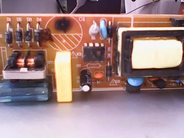

Здравствуйте, форумчане! DVD плеер из поднебесной фирмы XORO, модель HSD 2130. Бабахнул высоковольтный кондер в плате питания на 400V 33мкФ и забрал с собой микросхему в корпусе DIP-8, которая первой ногой сидела на его минусе, а пятой ногой на плюсе кондера. Да так неудачно, что микруха раскололась в месте маркировки и остались только 2 буквы D и под ней B. Первое, что пришло в голову - модуль питания или стабилизатор напряжения, почему тогда без радиатора, хотя похожа на L4971. Диодный мост организован на диодах, значит это не он. Транзисторный ключ? Зачем, не понятно. Микросхема однозначно стоит в цепи высоковольтки после моста и параллельно конденсатору 400V 33мкФ и перед маломощным понижающим трансформатором, с несколькими обмотками. Что примечательно, 6,7 и 8 ноги спаяны вместе и идут на обмотку транса. Фото прикладываю, сорри за качество. Склоняюсь в сторону стабилизатора, но микруха кажется слабоватой для такого.

Разобрался с микросхемой. Если кому интересно - эта микросхема 5M02659R, контроллер широтно-импульсной модуляции.
