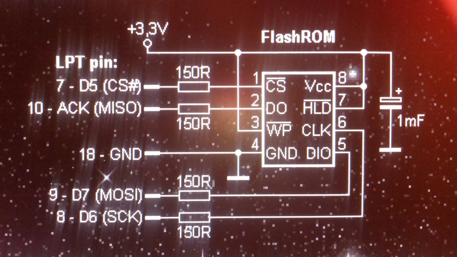

2. Подойдет ли этот стабилизатор для подачи 3.3в питания этой схемы:
(2014-01-09 23.50.34.jpg - во вложении)?
если подавать на вход напряжение 5в от компьютера, например разъем USB
ток ведь небольшой и это стабилизатор греться не будет?
3. Дле чего конденсатор 1мф в схеме из вопроса 2? Обязателен он если будет установлен стабилизатор из вопроса 1?

2. Должен пойти.
3. Этот конденсатор обеспечивает стабильное питание при длинных питающих проводах. Лучше его поставить. Можно и неполярный 0,1...0,68 мкф.
