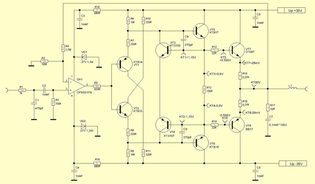

Помогите определить мощность рассеяния резисторов
Всем доброго времяни.Суть вопроса в заголовке.У меня такая проблема:есть схема и печатная плата,на схеме есть все номиналы резисторов,но к сожалению в схеме и П/П есть различия.Помогите пожалуйста определить мощность рассеивания резисторов на печатной плате.Все детали уже есть,кроме резисторв,дело стоит:tehnari_ru_121:

Две косых линии - 0.125 Вт
Одна косая - 0.25 Вт
Одна продольная - 0.5 Вт
Одна поперечная - 1 Вт
Две поперечных -2 Вт
"V" - 5 Вт
"Х" - 10 Вт
Если поставить резистор такого же номинала,но большей мощности-ни чего страшного?

Вы меня не так поняли,эти обозначения я знаю.Просто печатка отличается от схемы.
