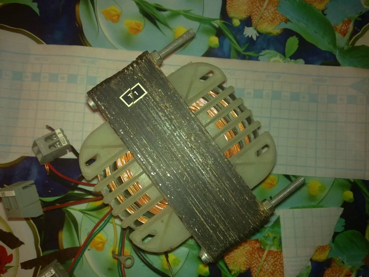

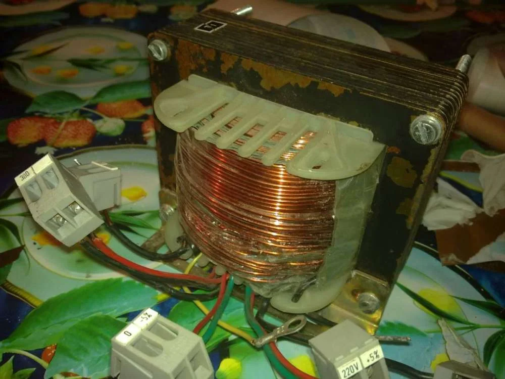

Помогите определить мощность трансформатора
Всем привет!!! Возникла необходимость изготовить источник питания на 12 В переменного тока. Нашел трансформатор от старого магнитофона Яуза. Очень нужна ваша помощь... Помогите определить примерную мощность этого транса...:tehnari_ru_889: Размеры: 75мм х 87мм х 20мм.
Фото прилагается! :)
Заранее спасибо!!! :)
    110.3 KB · Просмотры: 878
Я думаю Ватт 10-15, тонкий набор железа ... :)
Всего??? :tehnari_ru_150: Я думал, хотя бы ватт 40... :tehnari_ru_867:
А какие там обмотки написаны и каким проводом ? ... :)
На фото, в принципе, видно... там
2 обмотки 0,25,
3 обмотки п о0,315 и
0дна на 0,6.
Всё это проводом ПЭВ-2.
0.25 мм, это первичка 220В ? ... :)
фиг знает... на нем не написано... есть только: 1-2 - 220В, а вот каким проводом - не сказано...
Оба-на, наверно я обшибся ! ... :))

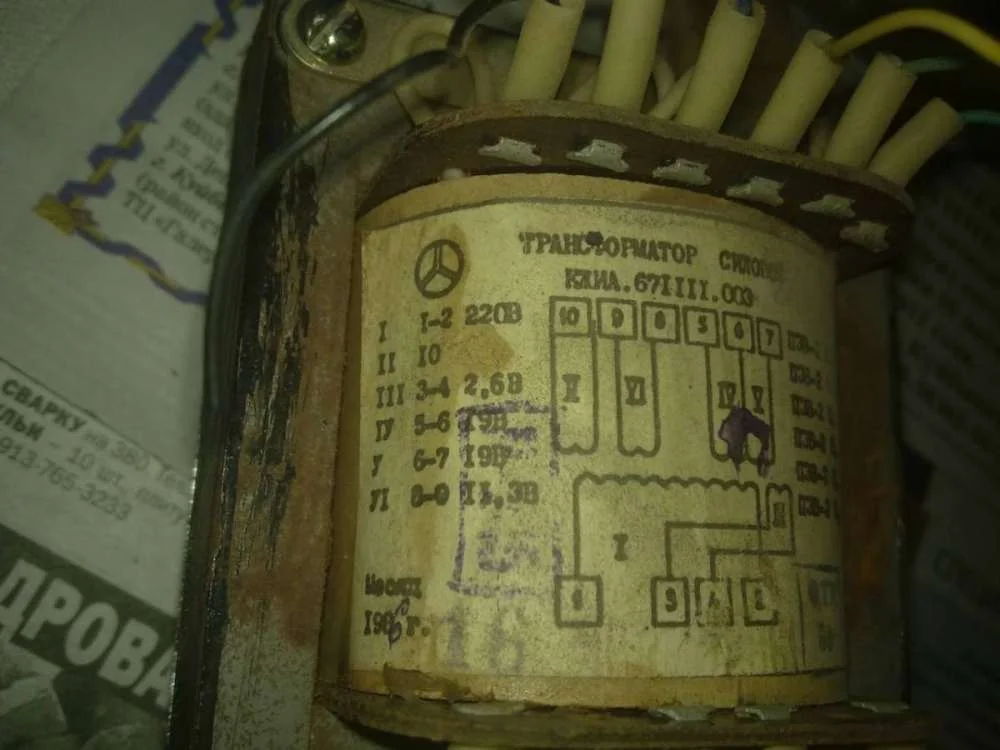

Это похоже ламповый, 0.35 мм СЕТЬ, 0.25 мм АНОДНАЯ, 0.6 мм НАКАЛ ... :)
Тогда он действительно примерно 45-50Вт. Но лучше его оставить на
ламповый усилитель для наушников, это готовый идеал ... :)
Если включить и померить напряжения на обмотках ? ... :)
Легко! :) Все, как и на картинке! Можете посмотреть-все доступно на фото!:tehnari_ru_288:

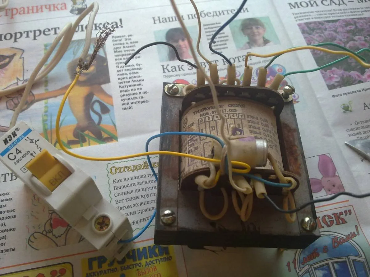

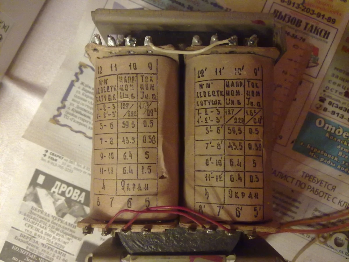

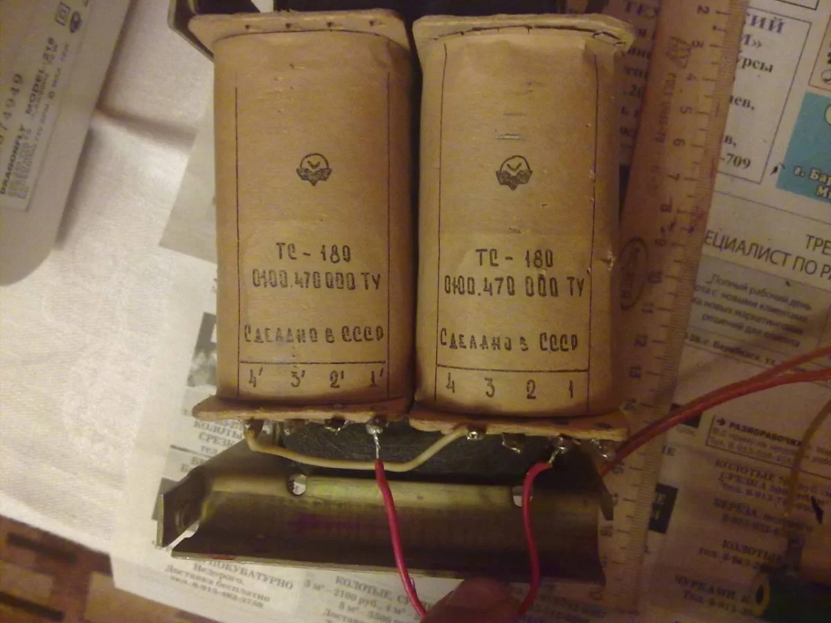

Пока возился с этим трансом, нашел старенький ТС-180. Попытался включить - возникли проблемы... не могу найти первичку... Все излазил, но не нашел... Подумал-подумал и решил соединить выводы 2 и 1', припаяв красный провод. Но когда включил, то транс резко притянул к себе болтик, находящийся от него на расстоянии ~10см. При этом он довольно сильно гудел... Я его быстро отрубил... Что я сделал не так? Помогите!!!:tehnari_ru_138:
    55.9 KB · Просмотры: 205
    75.9 KB · Просмотры: 259
    102 KB · Просмотры: 289
1 и 1' соединяете перемычкой, 2 и 2' - 220вольт
Спасибо! Пойду пробывать!:)
Это ТС-180, мощность 180Вт. Прекрасный транс, перематывается легко, отлично ... :)
Да попробуй 1 и 2, только включай через предохранитель 1А, если он сгорит,
то поменяй концы у одно обмотки, это называется фазировка ... :)
Подцепил - работает! Спасибо! :)
Сейчас задача №раз - убрать пару лишних вторичек и намотать свою под напряжение 12В и ток 10А или 24В и ток 5А. Задача - запитать 2 лампочки в душевой кабине! ;) Каждая лампа будет примерно по 60Вт. Пытался соединить 2 обмотки: 9-10 и 9'-10'. Ничего не получилось... показывает совсем левые цифры...либо вообще 0...
Эти вторички которые трансе не пойдут, надо разбирать транс и
сматывать с обоих катушек вторички, надо оставить только обмотки
1-2 и 1'-2', т.е. первичку, а дальше мотать по новой вторичку, под
лампы. Но я бы не использовал такой транс под лампы, это кощунственно!
Он отлично пойдет на Саб или зарядку авто ... :)
