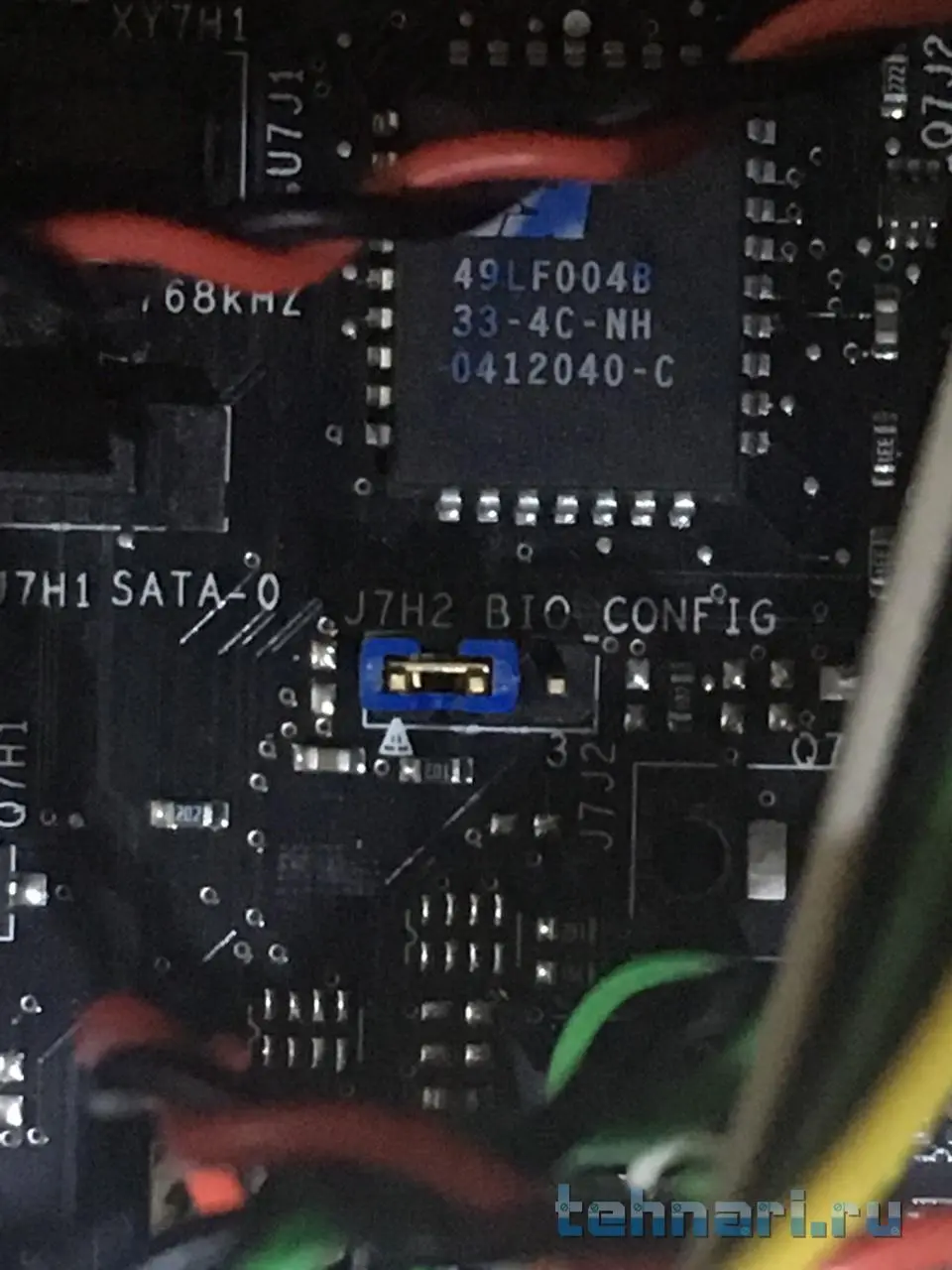

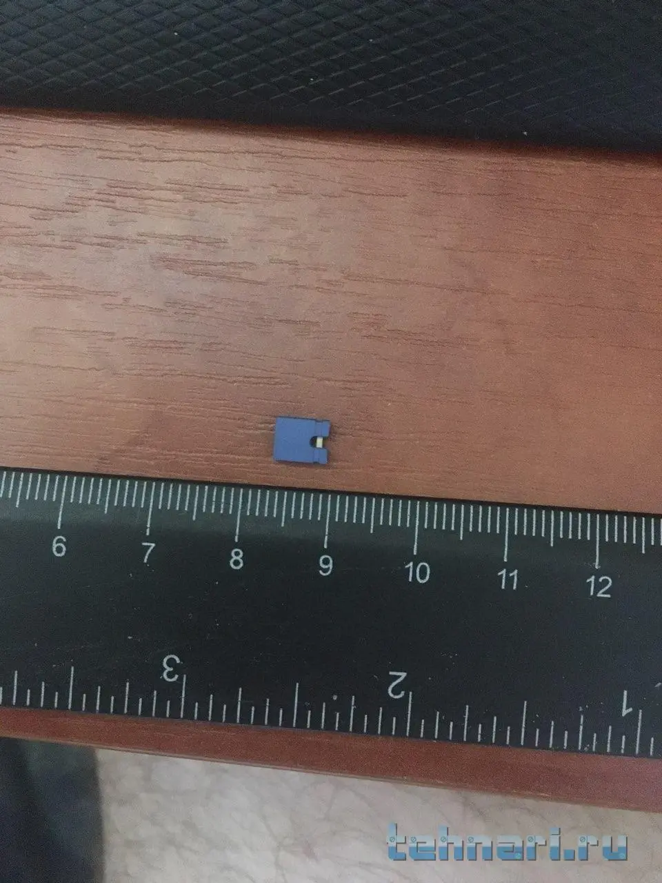

Помогите определить наименование детали и её целевое назначение
aleksandr476
15 Май 2019
13
Помогите определить наименование детали и её целевое назначение, всё что могу предложить это фото в двух ракурсах и описание места установки на материнской плате: замыкает две иглы контактов, имеется три таких детали на 478 сокете на двух разных разъёмах :tehnari_ru_117:

Это просто перемычка для выставления различных параметров платы.

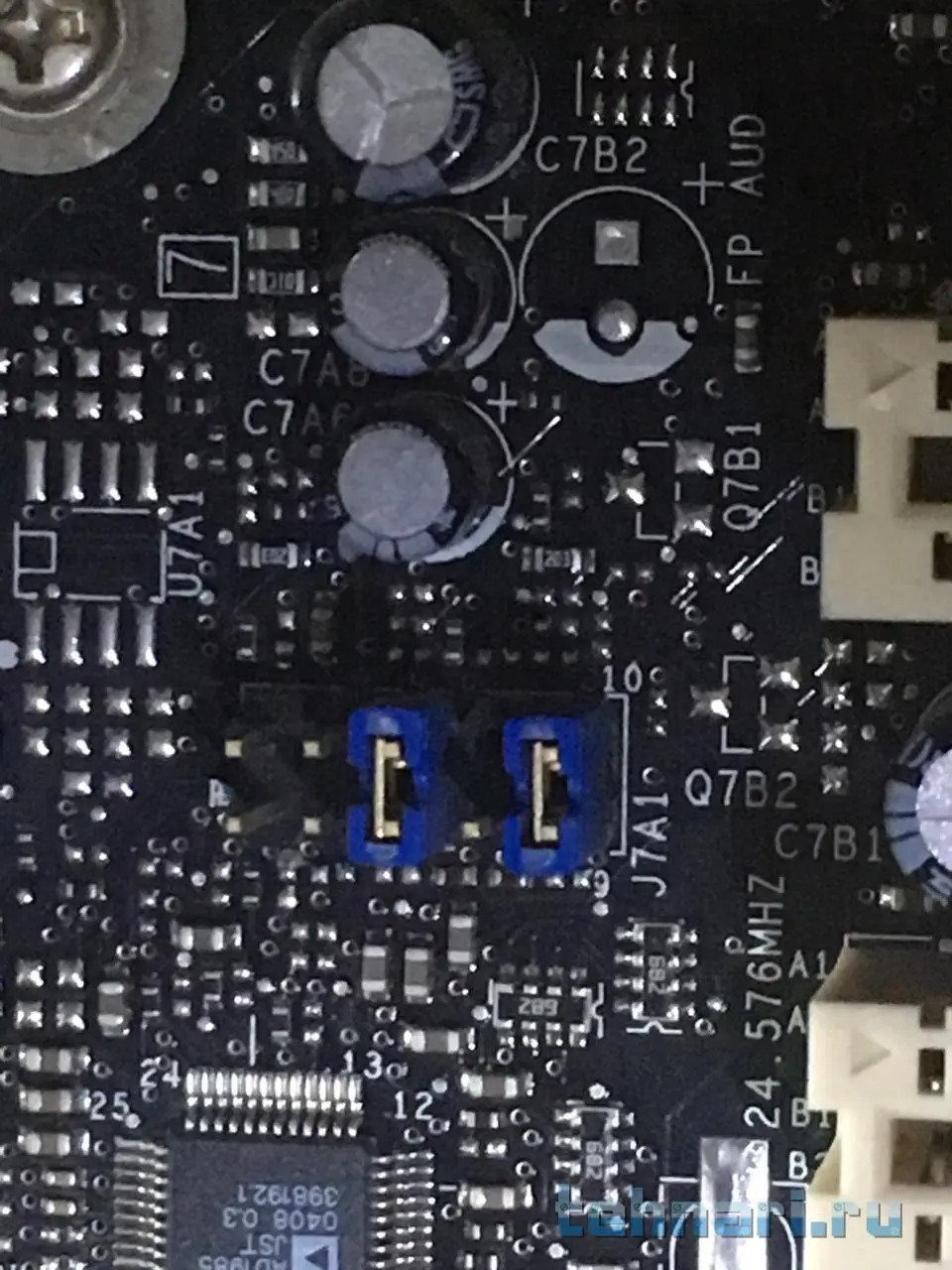

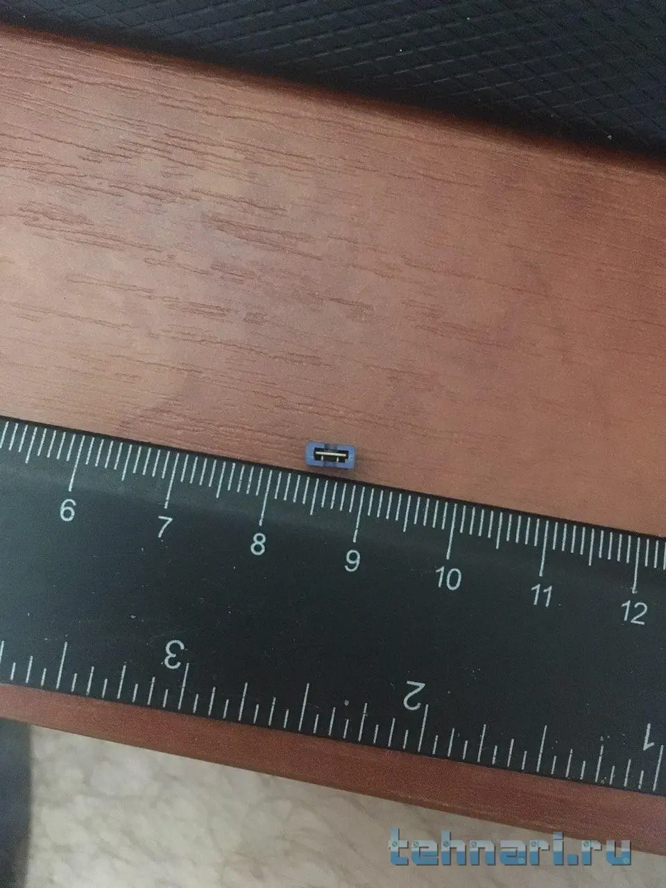

ещё два фото мест монтажа этой детали
надеюсь эти фото будут полезнее предыдущих

подскажите где можно ознакомиться с тем как этой перемычкой устанавливать параметры платы?
и подскажите какие параметры выставлены исходя из имеющейся конфигурации плата Intel® D865PERL
Разъём подписан, и, как правило, прямо возле него по английски написано назначение этой перемычки.
Ближайшая к батарейке, к примеру, сбрасывает записанные в BIOS параметры загрузки компьютера. Называется она обычно, но не обязательно, JCMOS
Первая буква - Jumper - перемычка. Остальные кодируют её назначение.
Это джампер, на плате обозначается буквой "J" от слова "jumper". Может использоваться, в частности, для подачи дежурного питания +5vsb на отдельные USB порты, для сброса настроек BIOS и т.п., нужно смотреть мануал конкретной платы, что уточнить назначение каждого из дамперов.
