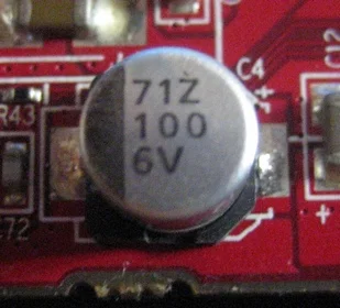

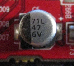

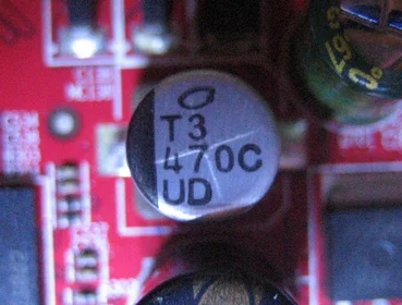

Помогите определить номиналы SMD электролитов
Обыскал интернет, но маркировку на такие конденсаторы не нашел, производитель не понятен, в инете есть маркировка по некоторым производителям таких конденсаторов, но там я не обнаружил искомого, какие-то китайско-подвальные наверно.
Расшифруйте пожалуйста маркировку, какие указаны номиналы?

100мкф 47мкф и 470мкф. Вроде бы так
ну я так и предполагал, но все равно сомневаюсь, я в этом новый человек,
а вольтаж какой, я так предполагаю, что первые два по 6,3 В (если судить по надписи 6V), а последний на 470 мкФ на 16 В (маркировку не пойму, но по размерам искал данные, получилось высота 10мм, диаметр 8 мм, что соответствует в большинстве случаев 16 В)
Буква С обозначает рабочее напряжение 16 В
