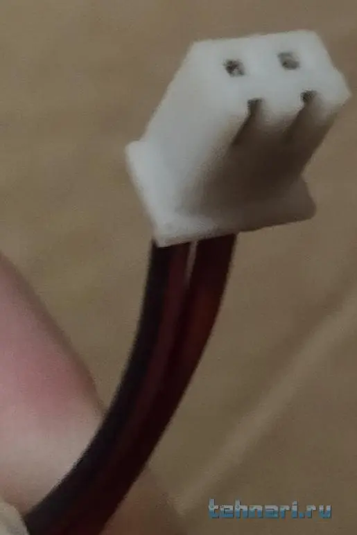

Вообщем у меня есть очень старый музыкальный центр. К нему подключаются 2 больших колонки, с помощью вот таких вот штекеров. Мне захотелось попробовать подключить их к компьютеру, с помощью какого нибудь переходника. Но сколько я не гуглил - не смог найти как называется этот разъём. И соответственно не могу найти нужный переходник, если такой вообще существует.
Что бы они заработали от пк, для начала надо собрать или купит унч.
Подобные разъёмы называются JST. Отличаются по количеству пинов и расстоянию между ними. Самый известный из производителей таких разъёмов - компания Molex. К примеру, для поиска нужного разъёма, я обычно ввожу в поисковике: "JST PH 1.25 mm 3 pin male" или "JST PH 2.0 mm 5 pin female".
