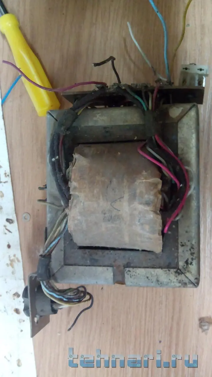

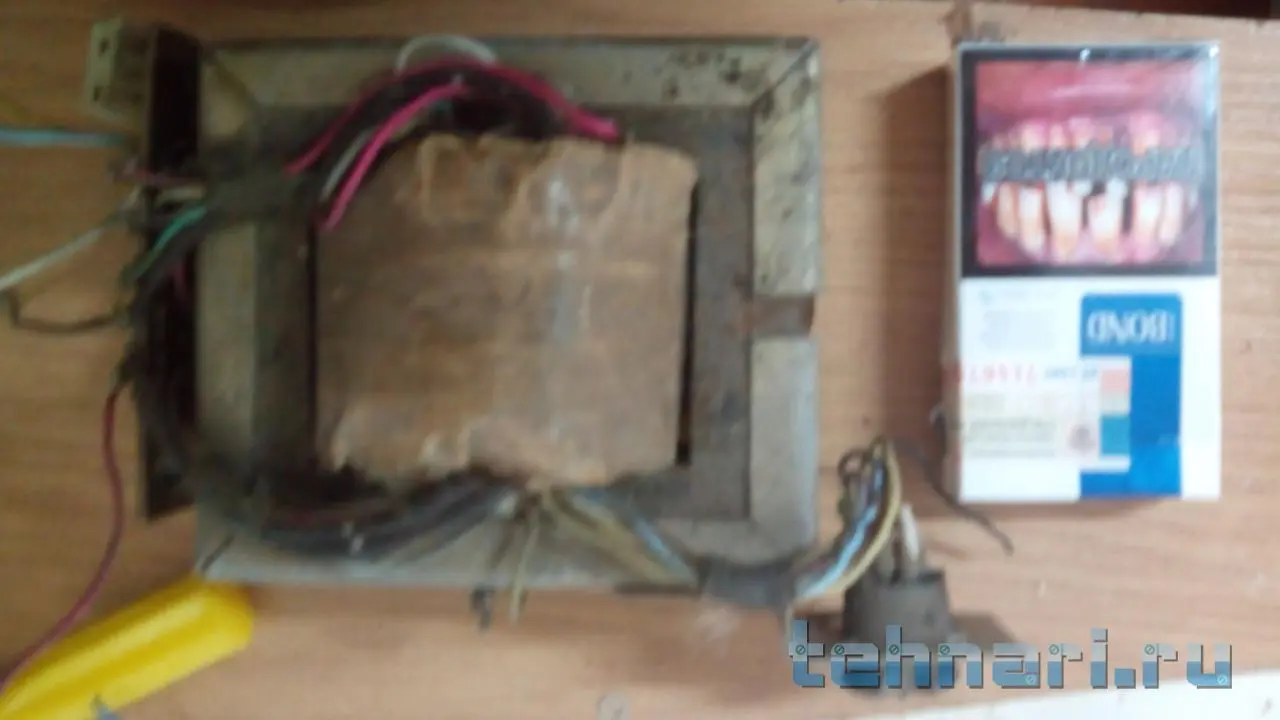

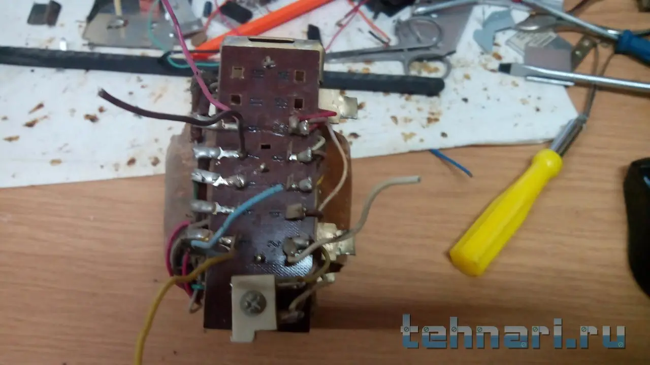

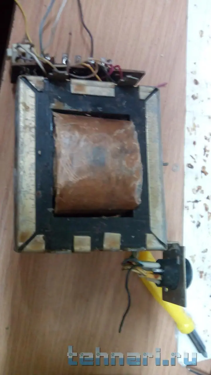

Привет жителям форума, помогите определить трансформатор, никаких надписей на нем нет, где первичка и какая примерно его мощьность? может у кого то был такой и знает как его подключить к сети буду благодарен.)))

вызванивать надо, а мощность - надо померить площадь сердечника

Первичка внутри! смотри самые тонкие провода, вот это и есть первичка!
Фотки плохие.
Вся первичка распаяна на октальном гнезде. На белую колодку приходит 127 вольт, для проигрывателя( половина первички).
Вторичка выведена многожильными проводами на гетинаксовую пластину.
Остаётся одна, или две накальные обмотки.
Топикстартеру остаётся только отпаять все провода ,подать на самую толстую накальную обмотку 6 вольт с другого транса и записать на бумажке все напруги.

это получается подать на вторичку?

Да, именно на вторичку подать переменное напряжение 6,3 Вольта. При это на всех остальных обмотках появятся напряжения. Их и надо измерить и определить, где первичная обмотка, на которую подаётся сетевое напряжение - 220 Вольт.

Тридцать Ом ,это скорей всего вторичка. У этого транса первичка может быть разделена на 4 части и должна иметь сопротивление примерно =
Две по 10 Ом и две по 2 Ома.
Транс похож на ТСШ 170, но очень он чё-то маленький.
Чтобы не гадать, отпаяйте все провода и разведя их в разные стороны сфоткайте качественно.
Да, транс запутанный, первичка может быть намотана 110 -17 + 110-17, чтобы получать 220-230 вольт и при пониженном в сети, а 30 ом вторичка вольт на 170, в ламповиках, к примеру.

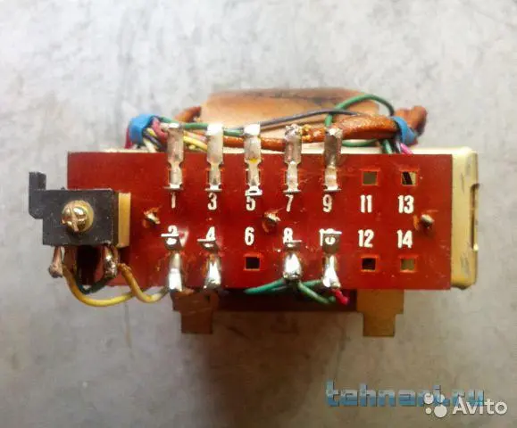

Чем то похож на ЭПУ, вот от Веги 108
да, очень похож, расположение вторички совпадает, и сопротивление намерил самое большое на выходах 8-10, по этому завтра куплю лампочку и попробую запитать все это дело)
а вот тут то, и рождается второй вопрос))) какой унч посоветуете запитать им?
подключил через лампочку, все нормально, первичка 10-8, промерял напряжение на вторичке13.8-0-13.8
Пару тда 2050, Элэмок... Маловато, конечно, напруги будет +- 18-20вольт, полной мощи не дадут, но с 2050, ватт по 25 снимешь.
