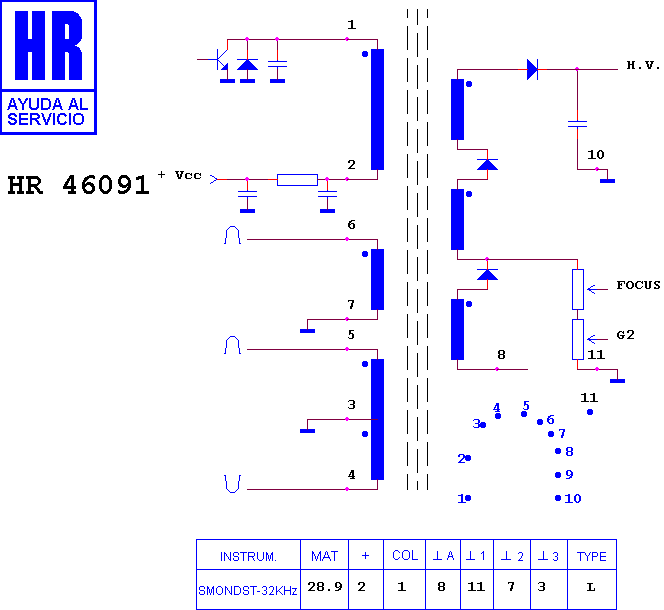

Вот нашол, но вот незадача что это за ключь на 1 выводе?
    10.8 KB · Просмотры: 1,192
Все с транзистором понятно на самом деле он не в строчнеке а снаруже его - на плате
Еще 1 вопрос сколько вольт надо на первичку? (1.2)
И на сколько ват транс?
